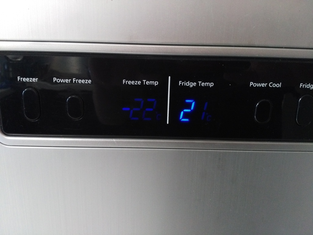

Холодильник side by side Samsung RS20CRPS
Морозильник работает нормально.
Не работает(должным образом) холодильное отделение.
Температура в холодильном отделении в районе 14-20 гр.С. при установке на 2 гр.С.и не устанавливается ниже, ситуации предшествовало мигание индикации на табло -6- и писк как при открытой дверце. Выключили из розетки и включили и теперь имеем, что имеем... Звуковой индикации нет, ошибку не показывает, индикация на табло "21" - как будто перегорела часть крайних правых светодиодов, при температуре в холодильнике -+14.

Проблема в нерабочем нижнем ТЭНе оттайки, лёд поднялся с низу до самого верха((, заказан.
Кто знает как снять и вынуть поддон для воды?
поддон надобно помыть
