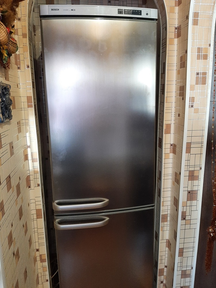

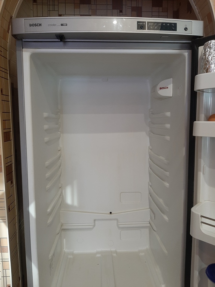

Где расположен датчик морозильной камеры? Не могу найти, походу запенен, два датчика нашел, один рядом с модулем управления, другой в холодильном отделении, а где расположен третий? Фото холодильника прилагаю

Спасибо, нашёл датчик от самсунга 5к, сделаю отверстие в стенке и выведу наружу провода
Батарейкин
Сообщения: 130
Батарейкин
Сообщение #4 от 05/08/2021 16:15 цитата
Тоже искал этот датчик, подал на него небольшой ток с ЛБП, и через 15 минут увидел его расположение через тепловизор.
