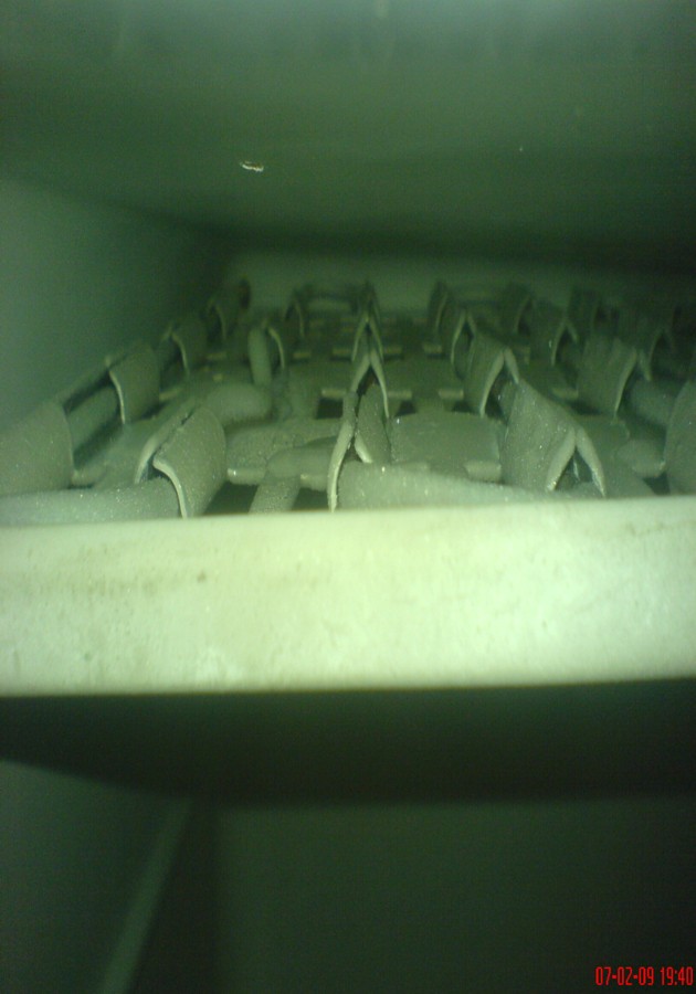

Я года три назад купил холодульник ARISTON BD 293 V. Поначалу он работал нормально, но современем, года через полтора весь фреон вышел. Мастер его слегка перекроил и перезалил по новой, но заправки хватило лишь на год. Я решил что каждый год перезаправлять тоже не дело, а фреон видно стравливается где-то в глубоких, неразборных недрах импортной зверюги. Решили снова перекроить систему и встроить испарители в холодильную и морозильную камеру. Разместили их соответственно на задней и верхней панали. И всё бы и нечего, но когда трубки изначально были скрыты внытри, их слышно не было, а сейчас холодильник стал так "сопеть" что я ночью даже при закрытых дверях слышу как он шумит, кажется что за стеной сопит мой покойный Батя, и этот сап у меня не вызывает никаких положительных эмоций. Я ж естественно обратился с претензией, мол я просил сделать мне холодильник, а не аппарат искуственного дыхания, но мастер деньги уже содрал и теперь не при делах. Говорит что так оно и будет и сделать уже ничего не возможно, единственное что советует, трубки которые расположены с тыльной стороны, задуть монтажной пенкой. (От <ценз>, знал же <ценз> что будет шуметь, но не предупредил, понятно, <бабосы> не хочет терять, да и работы меньше, а мне эту <ценз> теперь оставшиеся полжизни слушай)... То я уже думаю, может какую звукоизоляционную накладку на испаритель присобачить, пусть чуть объема потеряю, зато нервы спокойнее будут. Может задуть трубки и решетку морозостойкой монтажной пеной, а после поджать какой пластиной, что Вы посоветуете? Чем лучше сделать звукоизоляцию с наименьшей потерей тепло(морозо)проводимости + соблюсти экологичность - вредность воздействия материалов на продукты питания. Спасибо.

А фото можешь выложить? особенно подробной где проходят новые трубки

Вторая фотка, испаритель - трубки в решетчатой пластине, те самые, которые шумят. Звук перекатывающийся, не равноменный, с каким то оттенком, как будто зимняя пурга во внутрях.

Со стороны конденсатора (решётка),можно пенить смело, только не сломай пайки в внизу.Ависпарителе к сожалению медицина бессильна т. к потеряешь не только в холоде но запенка начнёт скоро гнить, а ЗАПАХ.....

Запенка возвратки ( задней трубки ) ничего не изменит , шум не уменьшится.Ваш шум возникает в результате прохождения фреона по испарителю и устранить его можно только полно переработкойю

Резонанс относительно контура у всей самоделки : ""испаритель - трубки в решетчатой пластине, те самые, которые шумят."" За эту самоделку с внутренней стороны нужно налепить сырой резины желательно меж трубок испарителя. Каак можно больше. А вход капиляра в испаритель залепить вокруг полностью резиной
