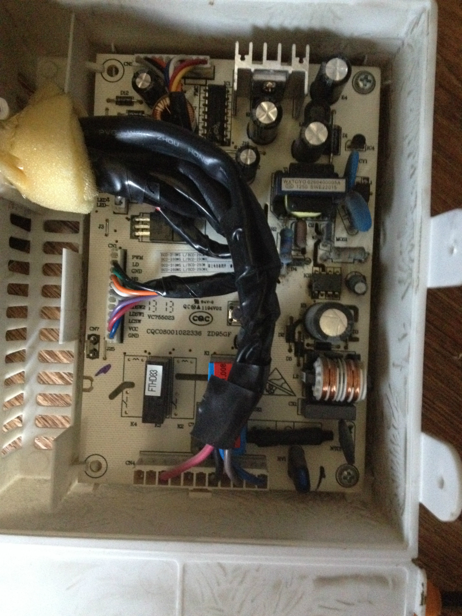

Хелп. Холодильник Haier, 1 компрессор, не холодит верх (холодильник). Морозильник работает нормально. В модуле всю цепочку до процессора прозвонил - нормально, симистр включения клапана нормальный, но на него не подается сигнал на включение. Вопрос: можно ли запараллелить клапаны верха и низа чтобы они включались вместе (я так понимаю, там сигнал подается импульсный)? И чем это чревато? А то холодильник за 1200 бакинских рублей жалко, хоть и клиентовский. |

Параллелить собрался клапан морозильной камеры с клапаном холодильной камеры. Работа холодильника происходит след образом: Морозильное отделение работает отлично. При выборе температуры холодильного отделения выбранная температура сначала моргает, а потом просто гаснет (в морозильном отделении она сначала моргает, а потом перестает моргать и горит постоянно). Я отдавал блок электронщику. Мы пришли к выводу что дело в процессоре - он не подает сигнал на включение клапана в холодильном отделении, вот я и думаю - не выбрасывать же холодильник, если просто запараллелить клапана и они будут включаться вместе. (возможно это дилетантский подход, но в данной ситуации другого выхода я не вижу). |

Извиняюсь. Только сегодня добрался до компа. Модель HRF 409A. Серый с зеркальной вставкой. Мучил его опять. Клапана вроде бы щелкают оба сразу при включении. В инструкции написано что включение происходит при нажатии на клавишу А ( на ней написано REF) и удержании ее в течении 3 сек. В реальности при нажатии на клавишу А не происходит никаких действий (экран где должна загораться температура никак не реагирует). Выбор температуры REF происходит только при нажатии на две клавиши и удержании их более 3 сек B и C. Но после того как температура выбрана никаких действий не происходит. Она несколько раз моргает и гаснет. Морозилка как и прежде работает отлично и режимы все выбираются прекрасно |

Альтруист, на сколько я помню, что бы включить зону холодильника, должен стоять замок.
ДОБАВЛЕНО 10/08/2009 09:59
Короче, давишь одновременно на кнопки 3 и 4, пока не загорится индикатор замка, далее на кнопку 1 в течении 3 сек. Включится холодильная камера. |
