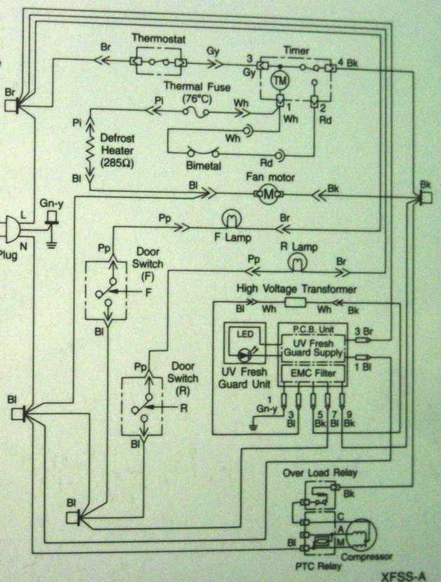

Новый на гарантии работал два месяца бесшумно. Потом появился звук похоже на паровоз тух-тух, думал компрессор но оказалось звук идет и при отключенном компрессоре. Похоже так работает таймер.
Подскажите кто может ответить:
1.Алгоритм работы таймера
2.Долго протянет таймер при работе в таком режиме.
схема на корпусе х/д

Судя по схеме, термостат отключает компрессор и таймер одновременно. Кроме одного случая, - режим оттайки. В этом режиме какое-то время(до30мин) можно слышать только таймер(оттайка бывает раз или два в сутки).

Спасибо за ответ. Честно говоря не знал про режим отайки.
А то я не мог понять, тарахтит потом щелчек вкл. компрессор.
Вызову гарантийщика , хотя знаю что он скажет –морозит ,шумы
в норме Но то что таймер в таком режиме долго не протянет ,ясно.
