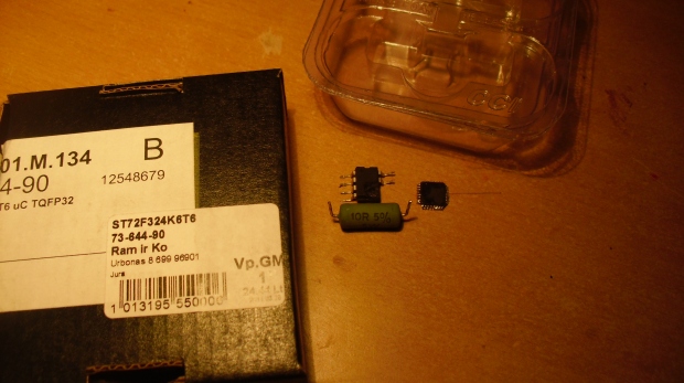

На плате прогорела деталька, по виду это диодная сборка.
Хотелось бы маркировочку на ней прочитать.
evgeni1969
на желтой наклейке 08130-024 RC?
ДОБАВЛЕНО 18/03/2011 16:31
ДОБАВЛЕНО 18/03/2011 16:34
не получилось добавить фото, на этой детальке написано VIPer53 KL7715 |

evgeni1969
Winidrug
kalambija, ответ дали правельный.Найди даташит.Увидишь что за микруха. |
kalambija
Сообщения: 404
По-моему это микросхема, а не диодная сборка. Поисковик не дал результатов. |
Сообщения: 21628
kalambija, ШИМ-контроллер. |

kalambija писал: | По-моему это микросхема, а не диодная сборка. Поисковик не дал результатов. |
viper53.pdf 374.92 КБ Скачано: 771 раз(а)

Я так понял это байда , прошу прощения, ШИМ преобразует напряжение и частоту для питания платы. Так? |
dim777m
Сообщения: 576
бр-р-р! забей ты на умные слова !(ШИМ, частота....) будь проще!
скажем так:
эта байда делает -5 и 24 вольта для питания модуля и вентиляторов.

так в чем проблема?
проверил проц, сделал питальник, и вуаля!
там кроме микрухи еще детальки 2-3. |

Сообщения: 21628
kalambija, ты давно на форуме и я даже предположить не мог, что ты впервые столкнулся с таким блоком питания. Если у микросхемы "снесло крышу", прежде чем ее менять надо проверить вторичные, "холодные" цепи. |

Все правильно, с такой платой не возился, но знал что когда нибудь повстречаются Мастер и Маргарита. Фото не мое, взял с форума. Увидел битую деталь, вокруг нее еще конденсатор плохой, проверил компрессор, нагреватели, вентилятор. Плату даже и не брал с собой. Хотелось узнать в принципе, можно найти микросхему или нет. Деталька простая, програмировать не надо, пыхнуть могла и сама по себе. Пока из трех больших магазинов радиодеталей ответа не получил. Будет деталь, будет и ремонт. Чего не пойму есть кому подсказать. Заказ платы не рассмаривается, так как есть только продавцы холодильников Whirpool, которые сложных ремонтов не делают, мурыжили дядьку месяц.

Да, забыл о фото. В таких случаях надо выкладывать то, что есть (оригинал). |
