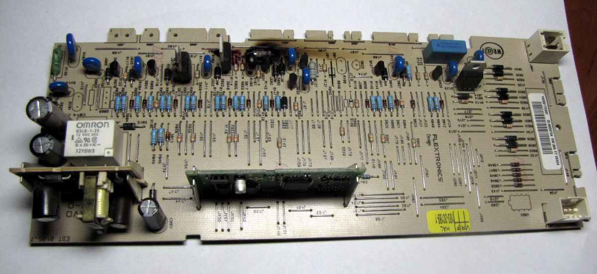

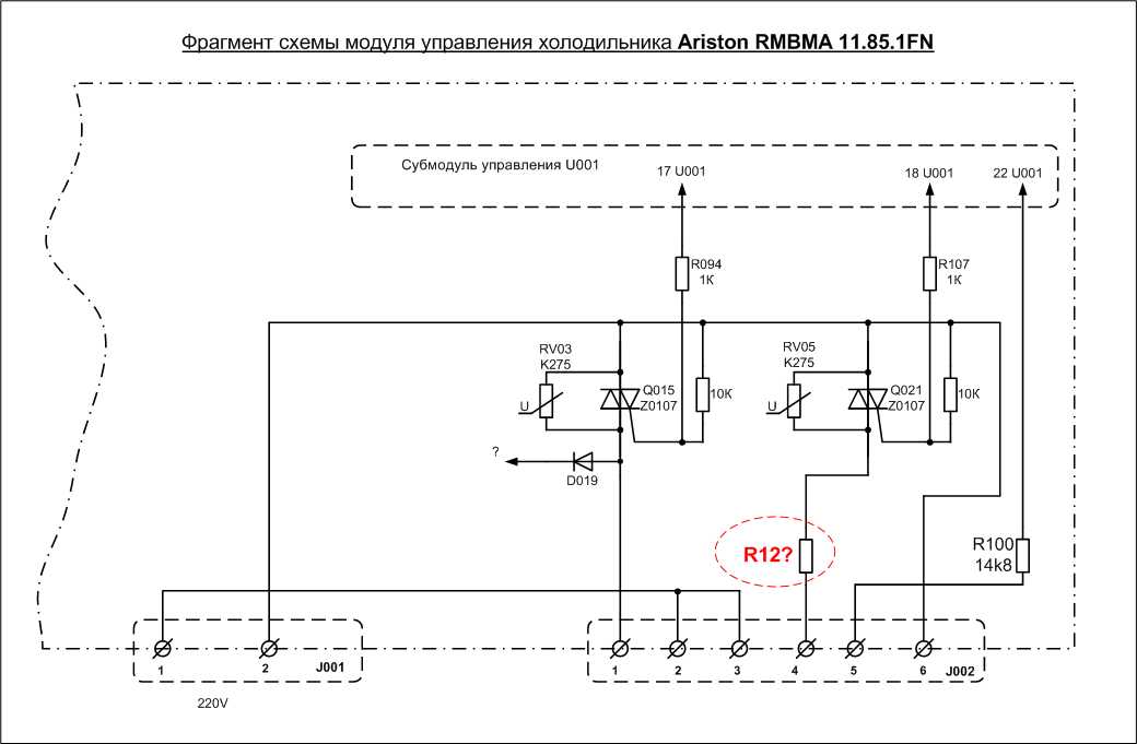

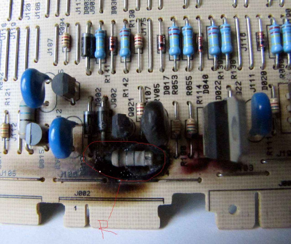

В результате перенапряжения в сети 220в, в модуле управления сгорели несколько ограничителей напряжения, резистор в цепи блока питания-R136(10ом3Вт),и резистор R1??, на схеме обозначен красным.
Модуль управления-GCI 3FVO 94V-J. ID9003734 SW:365 FT 09304
Блок питания- живой, пожалуйста помогите определиться с номиналом резистора R12?.

Батарейкин, там рядом такой же! подмигивание
У тебя вроде они отмечены красным.

Вот спасибо!!!!!!!!!!
