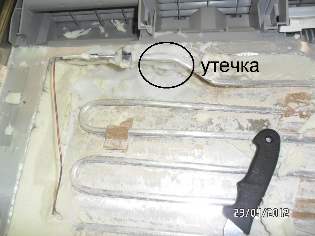

Всем доброго времени суток! Такое дело: вначале перестала морозить морозильная камера, затем потихоньку холодильная. Дело ясное-утечка. В холодилке вздутие пластика. Вскрыл пену, никакого намека на коррозию трубопровода. Все равно дал давление-нигде утечки не показал. Может кто ковырял! Если не сложно, отпишите!

Ковырял и немало. Основное место утечки - локринг входа, либо верхняя труба испарителя.

Спасибо!!!Сейчас проверю еще раз)))
ДОБАВЛЕНО 29/06/2012 13:48
БИНГО!!!!! Прям по середине между твоих отметок! Еще раз огромное СПАСИБО!!!

Сообщение #4 от 29/06/2012 13:12 цитата
Осталось только грамотно отремонтировать.
