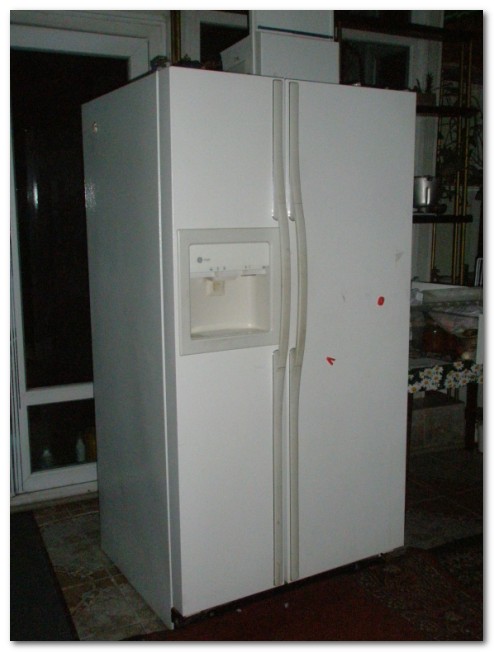

Всем привет!!!Х/Л General Electnt ,проблема TFG27PRBA WW нужна схема,PDF.х/л не работает оттайка,холодильнику восемь лет и восемь лет клиент раз в две недели его размораживает,настырный какой то смех.С моего сервиса две недели назат ему заменили таймер не угадал наш паренек проблема осталось.Сегодня я был у клиента испаритель весь во-льду непонятно что где,клиент показал старый таймер трех часовой периуд оттайки,не так давно я делал холодильник этой же фирмы там шести часовой стоял так что вопросов пока много.Был бы очень признателен за схему,пдф,и дельный совет.Выкладываю фото этого больного.

surik_09, береш лист бумаги, карандаш и рисуешь. Там делов на 5 минут. На крайняк можешь поискать схему на таймер, а там есть и схема холодца. Я не думаю что он там особенный какой то, обязательно можно найти подобный у Самсунга или ЛЖ или Атланта. Хотя пока ты писал это сообщение, можно было самому эту схему зарисовать.
ДОБАВЛЕНО 18/05/2013 21:17
Для начала проверь сопротивление термопредохранителя, сопротивление тена и прозвони датчик оттайки и схему рисовать не придется.
