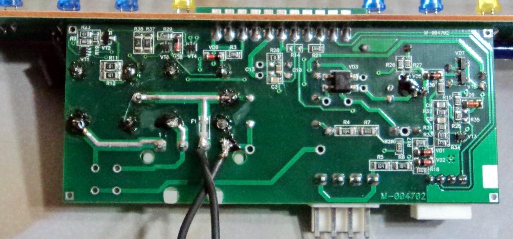

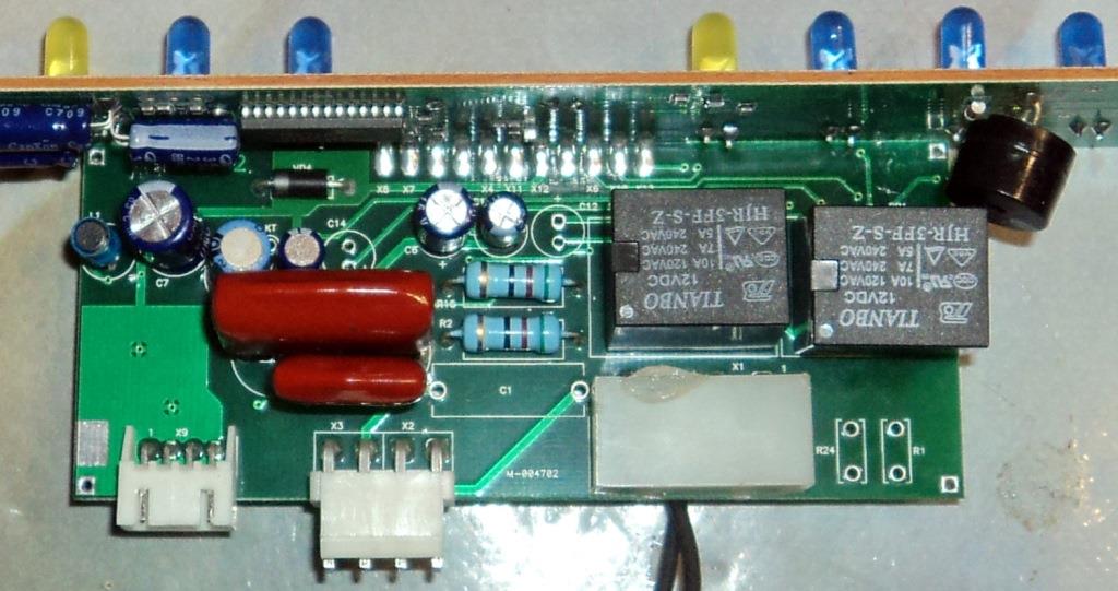

Нужна схема блока М-004702,установлен на блоке 004805. В блоке М-004702 пробит транзистор VT2

Сообщение #4 от 29/03/2015 18:44 цитата
Добавляю фото
  222.jpg  104.36 КБ  Скачано: 634 раз(а)
  333.jpg  109.89 КБ  Скачано: 525 раз(а)

Что за транзюк VT2? Чем заменить?Цоколёвка...

wera@www, 5Ct. BC807-40W. http://www.s-manuals.com/ru/smd/5c

Спасибо,проблема решена.Найден на платах в разборе.Тема закрыта.
