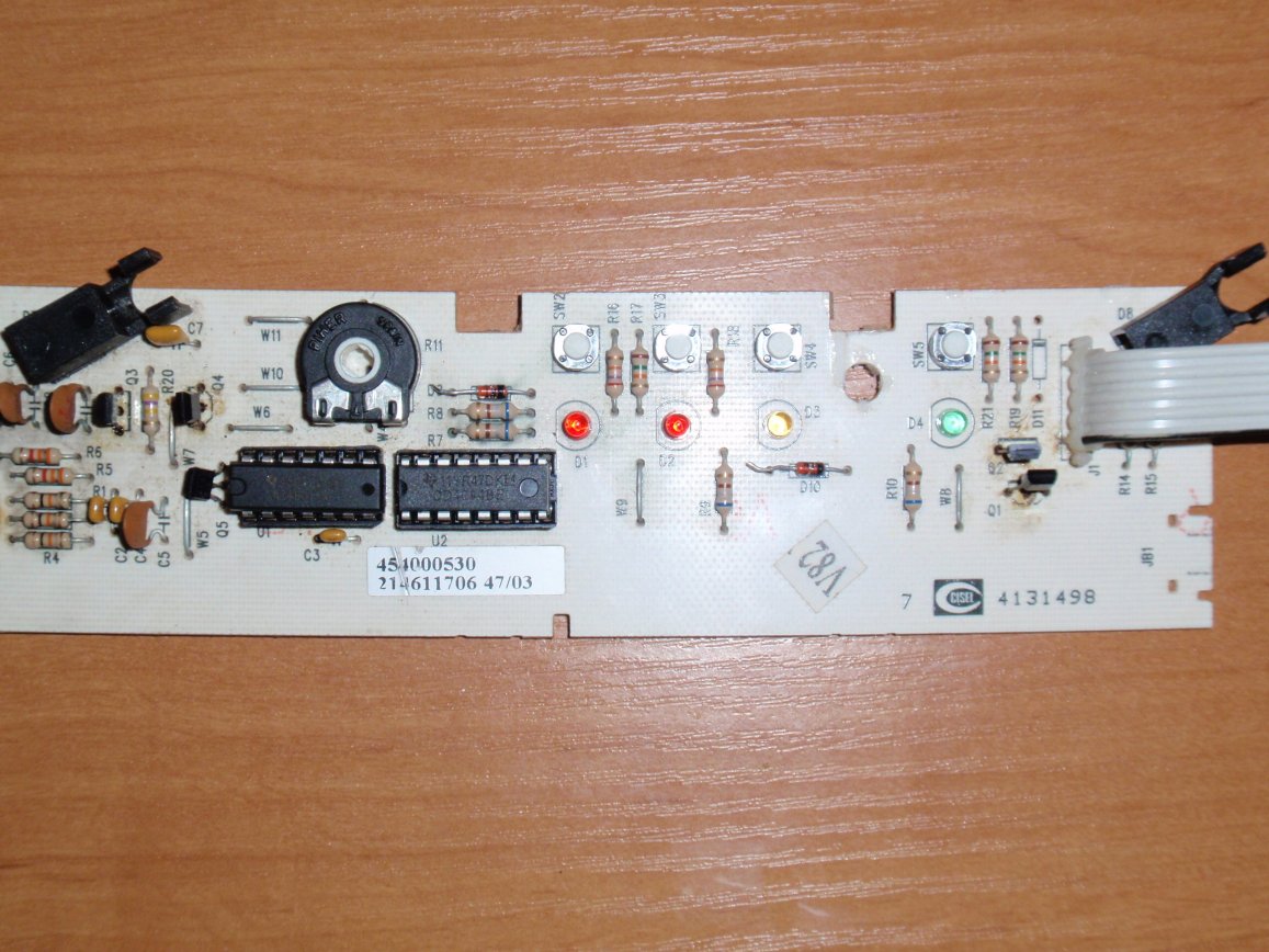

Добрый день.
Предистория:
Перестали без "щелбана" по "контрол панели" включаться компрессора.
Нашел советы сменить ряд кондеров.
Сменил все.
Правда один (похоже к слову основной) пришлось брать не размерный и большей ёмкости, о чем предупреждали заранее.
Собственно сама плата:
И проблемное место:
Вот этот белый цилиндрический 1,7 MKP / 250V пришлось заменить на 2 MKP / 400V
Похоже не хватало емкости замкнуть релюху, а щелбан помогал "физически"
Проблема была решена. Правда попутно перепаял все "бочки" и гасящие/стартовые кондеры. Там с подбором 1 в 1 и ценой проблем не возникло.
Спустя пару месяцев полностью перестал включаться компрессор морозилки.
За его включение отвечает RL1 (на полной плате видно)
Релюха рабочая, но почернели все стабилитроны DZ1,2,3,4,5
С "остатков" вроде выходит, что DZ1/DZ2 это 5v85c, а DZ3,4,5 это 12v85c
Собственно основная просьба - прошу подтвердить или подсказать их параметры.
Ну а по возможности поделиться электрической схемой самой платы. Ибо "main scheme" я нашел.
Компрессора рабочие. Пока вывел на прямую кнопку (с контактов пускового реле) нижний компрессор - все работает. Датчики температурные тоже похоже работают ибо светоиндикаторы о падении температуры в камере сообщают.

"белый цилиндрический" у тебя в три раза больше родного. Стабилитроны и не вынесли повышенного тока. |

ну и беда сейчас в том что после замены стабов - морозилка не запускается, видать что то еще "подохло" или убил..... на прямую компрессор стартует, индикация от температурных датчиков идет, реле проверил - работает.
ДОБАВЛЕНО 10/11/2016 21:03
может стабы не те, потому прошу помощи найти схему...... |

PapeLacc, на электролитах какое U-ние ?
Был такой модуль у меня в ремонте после рукоблудства "мастера" (заменены элементы , изменена схема им) , победил с помощью человека на другом форуме .
У тебя всё проще , элементы родные с надписями на них , по ним то и можно стабилитроны . |
PapeLacc
в том то і беда, что порукоблудили, выкусив и так почерневшие стабилитроны все разом и при этом еще потеряв один и не отметив где какие стояли - аля думали как резисторы одинковые и по расцветке все определят, така кака.
по итогу у мну в руках 4 из которых 1 точно 12V85C, еще два точно 12V и вроде (ну глядя на плату) тоже 85С и один 5V точно, а вот 85С или 86С не уверен, поидее 85С

Я не про то , что на них написано , а про замеры на них . Какое напряжение на них , должно быть 24В и 5В . |
PapeLacc
старые не мерял, сразу впаял новые..
что сейчас на них - уже на выходных буду мерять, пока собрал что б заморозки не потекли повключал.
я правда не уверен что впаяны верные и на верны е места стабилитроны, потому бог его знает как к замерам на плате сейчас относится.... ну и краснея - я далеко чайник, со школы прошло гараздо больше чем в школе, а с тех пор наверно впервые распаковал инструмент |
