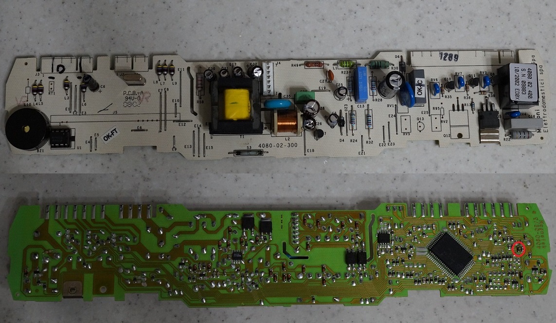

Под подозрением плата управления внешнего блока.
Ярлык с обратной стороны платы:
2P171491-8V
Состав платы управления внешнего блока:
PM1:
3EB10051-03B
Процессор:
4EB17534-5
M30302MAP-367FP
M15C 415AZOO
NVM:
RL76
4274W
Микросборка - опторазвязка в линии связи:
3EB19052-1
HA6896A
M4
Есть донор, очень похожая по топологии плата управления внешнего блока от 68 блока (мощность меньше).
3F010281-1D
PM1:
3EB10047-2F
Процессор:
4EB17524-11
M30302MAP-203FP
M16C 9A6AZOO
NVM:
RL76
9V37W
3EB19052-1
HA6896A
M0
Прозвонкой элементов линии связи С в сравнении с A, B, D на плате внешнего блока дефект не обнаружен.
Фаза/ноль на клеммнике С и осциллки на линии связи С в сравнении с A, B, D - одинаковые, без подключения внутренних блоков.
Есть ли смысл менять процессор, память, опторазвязку - ?
Примечание.
На обеих платах топология предполагает использование 5 опторазвязок в линии связи, но установлено 4 опторазвязки.
На пятую опторазвязку сигнал передачи от процессора не подается. |
