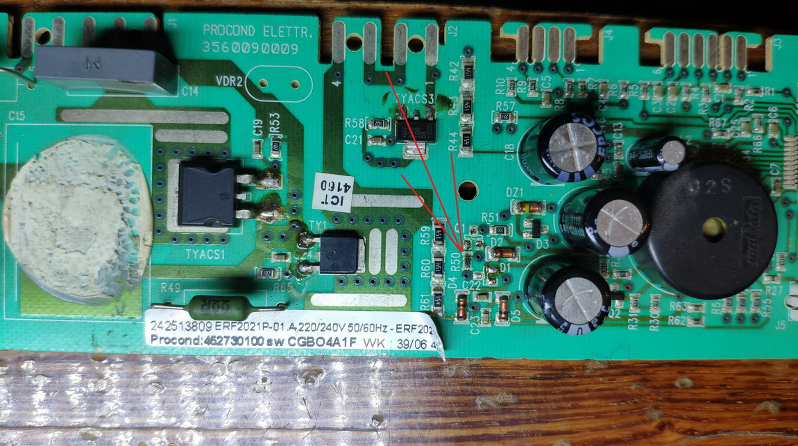

Холодильник Electrolux ER3100 сгорел диод
Alligator5262
Сообщения: 23
Alligator5262
Сообщение #1 от 24/04/2019 12:28 цитата
холодильник Electrolux ER3100
Product No. 942700120
Serial No 43207272
модуль управления
ERF2050PB
GE452720010
SW ffbioaop
на модуле сгорел диод D7 SA160A (416) фиксики поползали усатые )))) может и скачек напруги был.
на модуле 2 блока питания на одном из них и сгорел этот диод не один день пытался найти аналог находил что то приблизительное и то ток под заказ.
Подскажите чем его можно заменить должен же быть какой то распространенный аналог

И шо, найти сапрессор (супрессор, TVZ, Transil) нынче проблема?
05КЕ...СА, и даже 1,5КЕ...СА если совсем так туго.
Даташит найдете сами.

спасибо добрый человек)))
нашел у нас в магазине ближайший
1.5KE200A
Типовое рабочее напряжение 200 в
Максимальное обратное напряжение стабилизации 171 в
Минимальное пробивное напряжение 190 в
Максимальное напряжение фиксации 274 в
не критично такое отклонение характеристик от нужного диода?

не нужно постить весь даташит. Здесь люди сами найдут , что им нужно.
200 Да еще и не симметричный не очень. (хотя если диодом подперт - то не симметричный пойдет). а вот 200 это много. 160 или 180

1,5KE180CA есть в наличии но он двунаправленный не критично? он конечно стоит последовательно с другим диодом

Упс. unidirectional - т.е. однонаправленный.
Если с диодом - пофиг его ориентация.

вот бы еше знать он после диода стоит или перед на концах сгоревшего диода 295в постоянки
