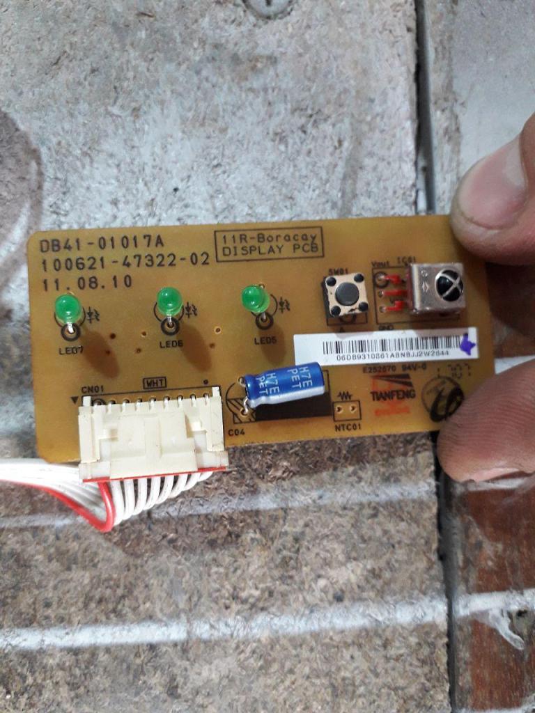

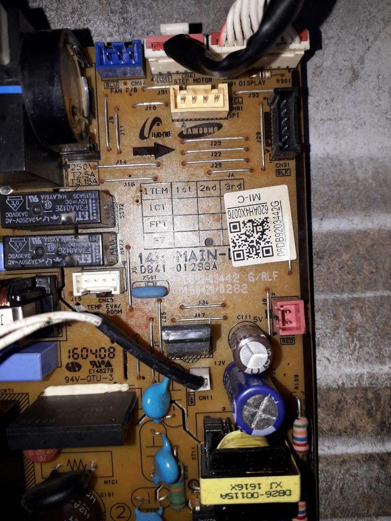

Холодильник ELECTROLUX ENB3669 928405148 02
Нет оттайки , не входит в сервис , всегда горит свет.
Компрессор включает, выключает и температуры в норме ,работает(без лампы) нормально с месяц пока не наморозит испаритель .
DAMPы слитые с микросхем залиты в новые микросхемы - никакого эффекта.
Может кто помочь ?
Фото

DocDJ,
Привет.
Они в холодильнике остались , всё хозяйство на столе разложено с понедельника - на переменниках.
Входа в сервис нет ,кнопки работают, и вход проца управляющий светом не реагирует на изменение уровней , на выводе управляющем светом всегда еденица.
Проц (908GP32)и 24С02 заменены - но в них залито то что было слито с оригиналов.
Если интересно могу скинуть содержимое (DAMP).
Думаю , что дело в прошивке или проца или 24С02 - потому и в сервис не входит.
Электроника управляет тока морозилкой , холодильное на мех.биметаллической заслонке.
