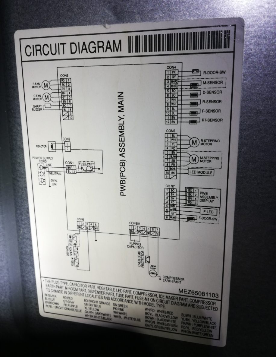

Доброго времени суток. В вышеуказанном холодильнике стала недомораживать морозильная камера, разница заданной и реальной температуры была градусов 10. Сдал на ремонт официалам LG, но компетенция товарищей оказалась ниже плинтуса: поменяли компрессор и через 4 месяца вернули. Проблема осталась. Наступило лето и с ним жара. Морозилка стала работать примерно на 0. Пригласил стороннего мастера. Тот выдал диагноз менять плату потому что компрессор молчит при работающих вентиляторах конденсатора и испарителя. Доводы показались неубедительными и плюнув в сердцах я полез разбираться. Для начала напрягали интервалы работы компрессора - 4 на 4 минуты. Открыл, прислушался, распознал щелчки. Короче термореле вырубало компрессор при 60 градусах примерно. Приобрёл другое такого же номинала(100 градусов 10 ампер) - компрессор на радостях отработал 3 часа, нагревшись при этом до 91 градуса. Но ликование моё длилось не долго - компрессор начал работать совсем непонятно - то 2 мин поработает, 5 молчит, потом 10 мин работы столько же молчит, затем 40 мин работы 10 мин молчит, затем минуту поработал и вырубился... Сопротивление датчика температуры в морозилке 2кОм. Датчика оттайки 15кОм. Два последовательных предохранителя на испарителе звонятся на ноль(если это они). На ночь снял фишки оттайки - тэн и датчики - прекрасно отработал за ночь, вода замёрзла часов за 5. Сейчас всё подключил - поработал 5 мин, вырубился на 10 и сейчас маслает уже полтора часа... Очень прошу помочь советом, т.к. с мастерами у нас большой напряг и по-ходу разбираться придётся самому...
P.S. Может кто подскажет номинал этого датчика
6500JB1008E

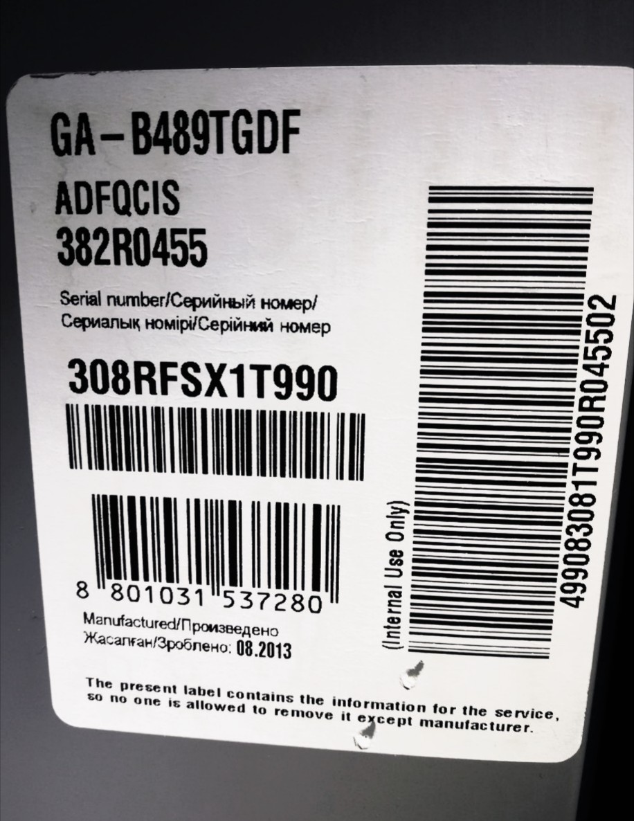

укажите: Вид техники - Марку и Модель - кратко проблему Укажите в тексте сообщения более точные данные прибора
( продуктовый сервисный и т.п. номер )
Подробно изложите проблему. Сообщите о Ваших действиях, результатах измерений и проведенных замен. Сформулируйте вопрос.

xarl, а, кратко проблему и сервисный номер. Щас исправлюсь
ДОБАВЛЕНО 15/06/2019 21:52
xarl, исправил, сервисный номер чуть позже сфоткаю
 Размер файла:  206.18 КБ
 Просмотрено:  154 раз(а)

Может, схема будет полезной
  IMG_20190615_231310_410.jpg  198.98 КБ  Скачано: 511 раз(а)

Проблему вроде как решил перестановкой датчика на испарителе, похоже его коротило. Три недели отработало всё идеально, сейчас тоже вроде нормально работает, но начал диод на плате моргать - 6 коротких блинков и пауза ну и так по циклу. Чего это значит?..
