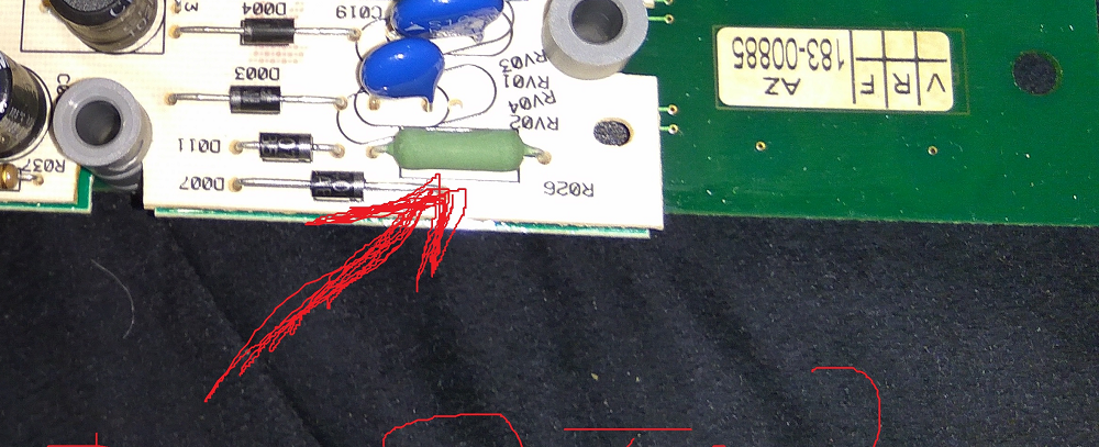

Уважаемые форумчане у меня такая проблема не могу определить компонент платы на плате отмечен как резистор но на нем нет полосок может это дроссель тогда какой наминал?

3-х ваттное на 10 ом......я где то писал уже! надо поискать!

alex x, спасибо. А может сталкивались? С что это сопротивление. Вылетает в чем причина?

СЕРГЕЙИРК, причина в электричестве гы-гы С вашими познаниями лучше не лезть. Найдите электронщика в вашем городе!

причина скачёк по напряжению до 380В.......
