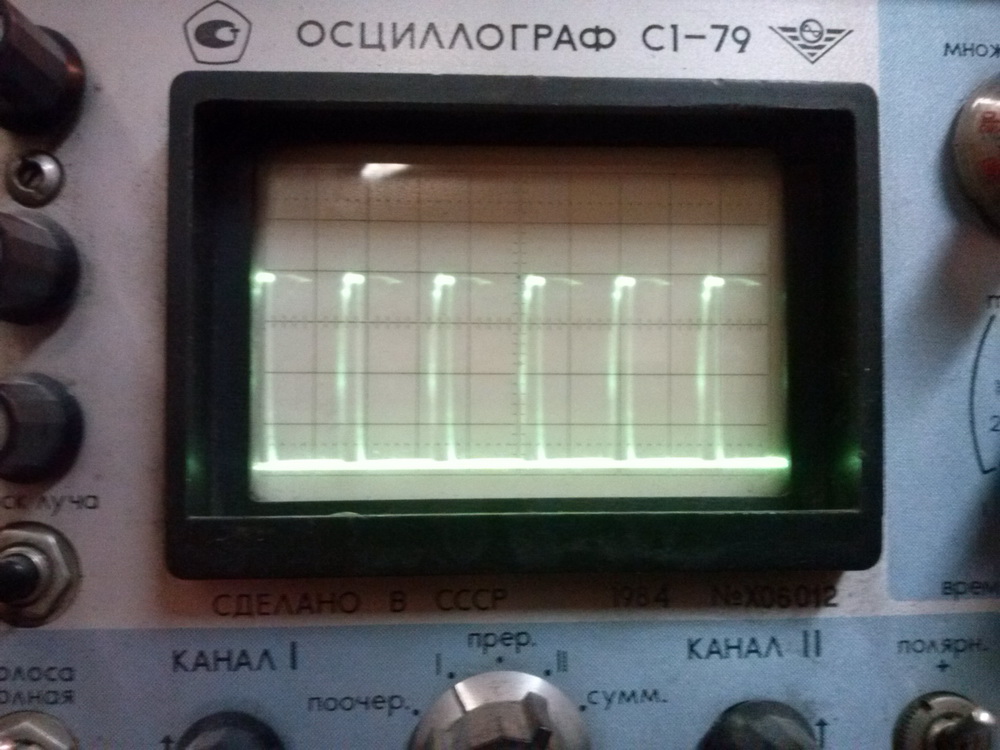

Доброго времени суток всем! Данная варочная панель состоит из двух блоков - по две конфорки в каждом. Правый блок исправен, работает нормально. В левом были пробиты диодный мост, и два правых от моста транзистора H30R1602. Заменил мост и все три транзистора на IRGP50B60PD1. При включении сразу же вылетел левый транзистор, и мост. Включал меньшую из двух конфорок, он стоит на нее. После замены моста и транзистора включал лампу накаливания вместо конфорок. Она работает яркими вспышками, количество вспышек изменяется в зависимости от выставляемой мощности. Одинаково как на исправном, так и на неисправном блоке. Снял осциллограммы с затвора ключей при работе с лампой - с левого и правого блоков.
ДОБАВЛЕНО 11/04/2016 20:01
В итоге после включения сразу вылетел левый транзистор и мост. Вот эти треугольный "надстройки" - это искажения, в которых может быть причина? Может подскажете, что это за тип преобразователя и где по нему почитать что. Интересно, что управление то есть, но оно видно некорректное какое-то.
На исправном блоке

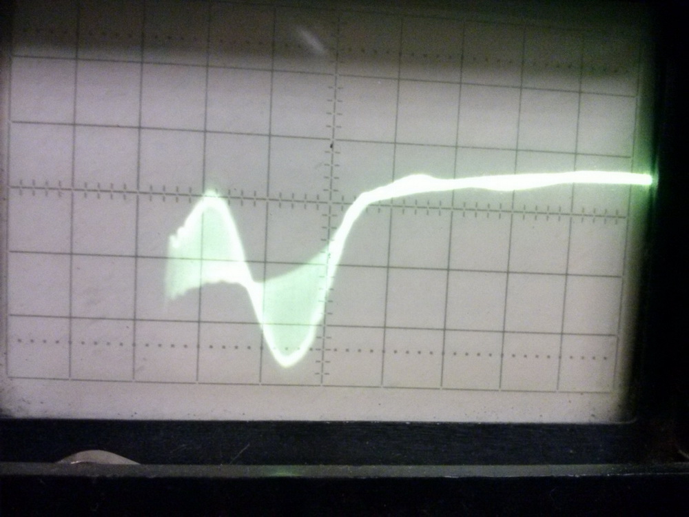

Сегодня поставил транзисторы точь-в точь такие, как были, на 1200 и 1600 В. Включил - ничего не вылетело, работало нормально. Но проверял на уровне мощности 5(из 9). Работала продолжительное время, вода даже почти закипела. Вентилятор включался. Часа через два решил проверить на 9-ке, поработала минуты две и опять вылетел левый транзистор и мост. Начал грешить на то, что импульсы островерхие и может из-за них на 9-ке идет повышенный ток через транзистор. Но когда воткнул новый мост и транзистор, посмотрел импульсы - они прямоугольные! С четко обрезанными вершинами. Не знаю , что и думать. Единственное, что на переднем фронте есть искажение, когда растянул импульс - оно в виде одного периода синусоиды(см. осциллограммы). И что может быть? Если бы управление неправильное , то и на 5-ке бы выбивало. А если на 9-ти тепловой пробой - почему быстро так - ведь даже вентилятор не успел включиться.
Осциллограммы:
