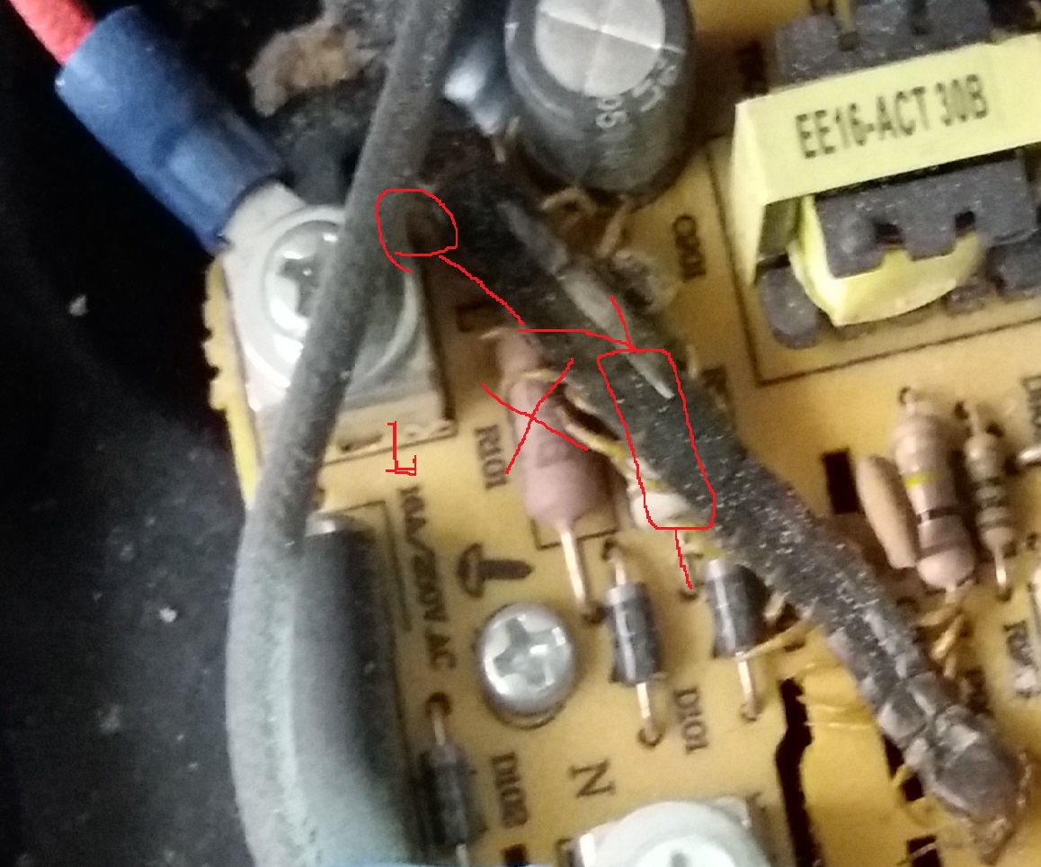

Поступила в ремонт индукционная плита с ошибкой Е1. При вскрытии оказалось, что залезла сороконожка и закоротила фазу на сопротивление 820 кОм. В итоге сопротивление в обрыве. Заменил, при включении выдает ошибку Е0. Убираю посуду, выпадает Е1. Проверил мост, подменил IGBT - безрезультатно. Напряжения +5 В, +16 В в наличии.
