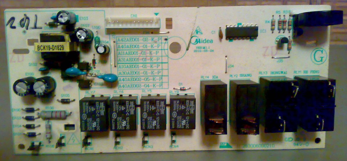

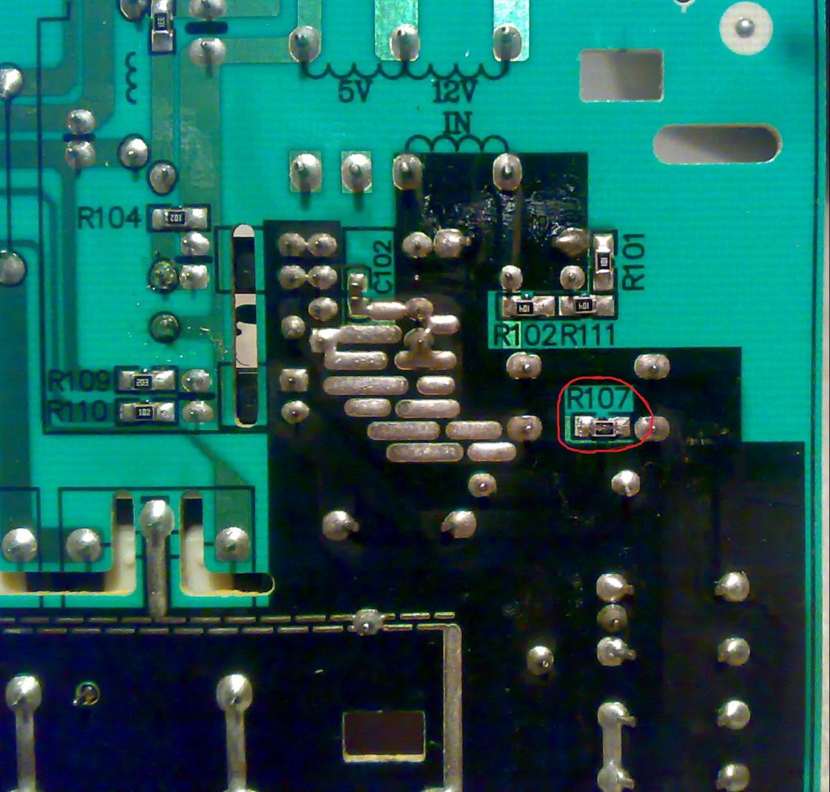

Приветствую всех. Попала в ремонт духовка Privileg - к сожалению ничего больше о ней сообщить не могу, т.к. никаких наклеек и стикеров на ней не обнаружил ( документов кстати тоже хозяева не нашли). Неисправность духовки один-в-один как у автора этой старой и оставшейся без ответа темы http://monitor.espec.ws/section36/topic209568.html (электронный модуль такой же, как и у моей) , которую я откопал в этом разделе. Меня тоже интересует номинал сгоревшего резистора R107. Выкладываю фото модуля и отдельно интересующий меня участок с сгоревшим резистором на обратной стороне модуля. Кстати фото модуля с лицевой стороны можно посмотреть на фото в теме http://monitor.espec.ws/section36/topic324055.html

Тут два варианта разрисовывать схему(кусок схемы) с платы где стоит этот резик чтоб можно было прикинуть что туда можно втулить или ждать пока у кого то появиться на руках такой модуль и он померит-это событие маловероятное

Если сгорел, значит какк ой то омный. См что в нагрузке и прикинь.

Модуль отремонтировал - поставил на место. Всё работает - тему отмечаю решённой. Кстати - резистор R107 - 22 Ом подмигивание
