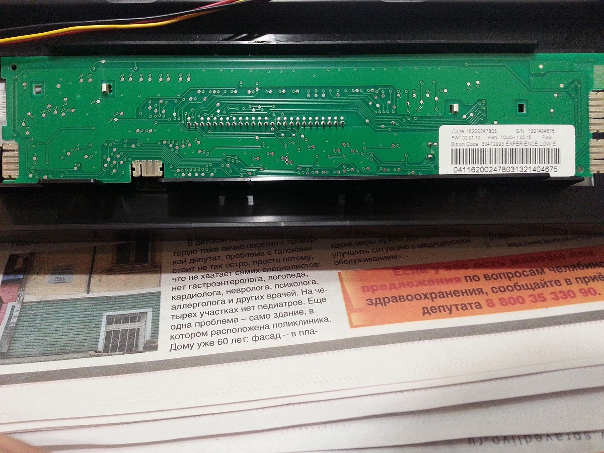

Проблема такого рода включаю на любую программу на дисплее ---c. Проверял датчики их там два оба рабочии, один из верхних тэнов звонится на корпус это может давать ошибку? |

MDV84 писал: | Проверял датчики их там два оба рабочии | Что за датчики? Напиши продуктовый № аппарата |
MDV84
Product : 857723701522
serial : 390831019272 |
cybe
Сообщения: 12800
MDV84, есть ближайший 857723701520 AKP 237/IX/05 , но там термик, да термостат. А твои датчики прямо в модуль таймера приходят? |
MDV84
Проблема оказалась в слетевшей прошивке, можете подсказать где можна взять робочию... |
Сообщения: 21624
MDV84, что у тебя в прошивке? Посмотреть можно? |
MDV84
попробую ее сохранить и выложить... |
Сообщения: 21624
Не понял... Проблема в прошивке и прошивки нет? |
