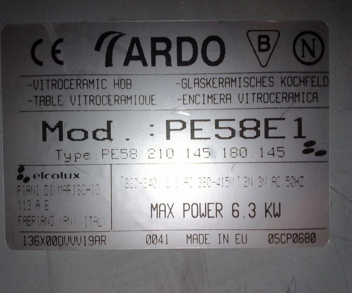

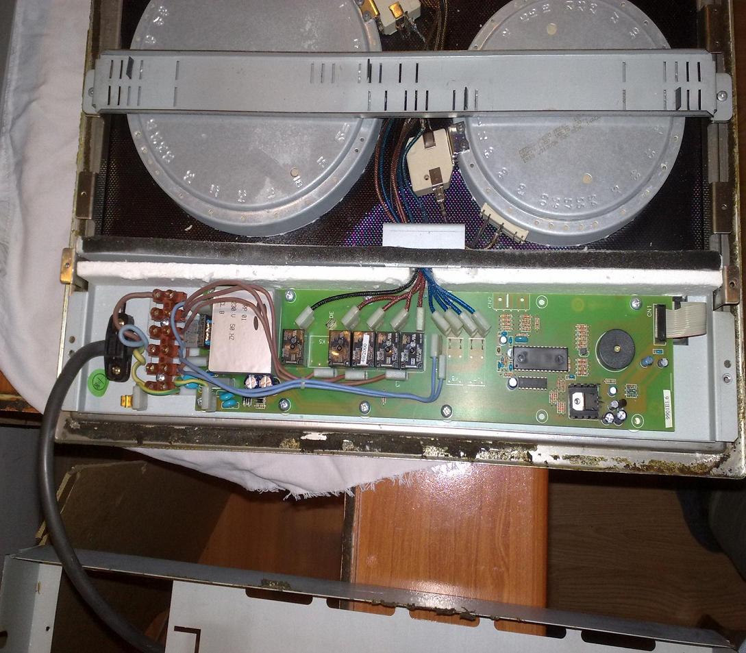

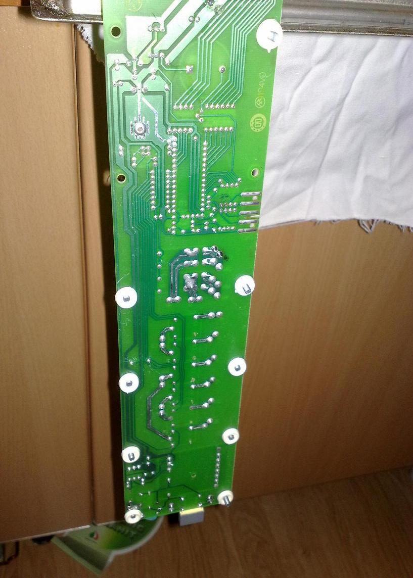

Плита ARDO(бирка с ТТХ -см. фото) служит уже около десяти лет.В общем работой её довольны. НО в определенный срок службы начались у неё зависания в нагреве всех конфорок. То есть - например жарим блины одновременно на 2-3 конфорках. И тут необходимо поддерживать постоянный нагрев сковородок .Режим выбираешь- сначала Максимум(9) потом переходишь на 3-4 и всё идёт норм.Но в какой то момент конфорки перестают подключаться и жарка останавливается в ожидании их подключения.Потом включаются и опять ждёшь нагрева сковороды и тд - затягивается процесс.Несколько ускоряет процесс подключения конфорок - лёгкое постукивание по панели в районе управления или конфорки. Потом со временем силу постукивания нуна усиливать,чтоб дождаться ответ.реакции плиты. Однажды после стуков перестало включаться большое кольцо нагрева у большой(из двух колец) конфорки. Всё это заставило меня достать панель-перевернуть-снять кожух.Внешний осмотр показал-что всё на месте,не вздуто,нет изменений в окрасе элементов,дорожки без изменений,места паек тоже.Конфорки прозвонил,контакты на месте,держатся плотно,неокислены.Добрался до датчика отключения-включения по перегреву у каждой конфорки внутрь щуп входит.Всё внутри блестит и щёлкает.Поставил всё на место.Собираешь.Устанавливаешь плиту,подключаешь.И о чудо всё работает как часы- день,два,три , неделя- и потом начинает сползать опять в "постукивающий" режим. Надо сказать-что за прошлые пять лет эта операция проводилась раза четыре. В одно из перевёртываний ,на плате со стороны дорожек были замечены наплывы -растёкшие и засохшие капли чего то, которые были удалены и протёрты спиртосодержащей жидкостью, как и другие элементы и пространства между контактами их.)) Может у кого было похожее и ваши рекомендации готов выслушать.Заранее благодарен.

Сообщение #10 от 23/12/2013 17:42 цитата
Следуя правилам:
"Обязательно:Сообщите о результатах выполненной Вами работы.Отметьте тему "Как решенную" после решения проблемы.Кнопка "решено"....."
-докладываю
-Проблема РЕШЕНА -Плита работает

так одна клиентка достучалась, стекло разбила и всеравно мастера искала. 10 лет работы для релюшек срок
