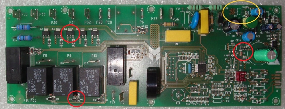

Добрый всем день.
залили плату коммутации 88 801 419 5T5R7A пищевой агрессивной средой.
Духовка работает, температуру поддерживает, но постоянно работает вентилятор обдува охлаждения духовки.
внешние дефекты: погорел с обугливанием D9 asc108 6s
Смыло в неизвестном направлении Q9, Q14, D16, C18, кто подскажет их номиналы. плата как на картинке (месторасположение элементов выделил красным)
При потряхивании платы слышны бряканья релюшек.... это так и должно?
да схемку тоже было бы не плохо
  kaiser eh 6962++.jpg  184.73 КБ  Скачано: 326 раз(а)
