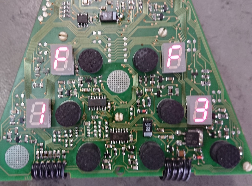

Приветствую всех!
После отключения/включения электричества в доме на экране духовки несколько секунд 0:00, потом E300.
При нажатии кнопки <> кратковременно загораются все лампочки и подсветка экрана, и опять E300.
В системе 2 проца:
- R5F21258SY на силовой плате с релюхами;
- D78F0527 на плате с кнопками и экраном.
С блока питания 9,48В (написано 9,6В) выходит.
На процы 5В со стабилизаторов тоже приходит.
Меандр синхронизации с БП выходит.
С такими процами еще не сталкивался. Как работать с R5F21258SY теоретически понятно. USB-TTL есть, Renesas R8C Flasher прикупить можно. А вот что за зверь D78F0527 - инфы не нашел.
Ну в общем вопросы:
- что за ошибка E300 ?
- есть у кого сервис мануал с ошибками и методами входа в сервис (где то на форуме мелькало, что может помочь прогон всех тестов) ?
- если кто уже побеждал, это хардовая или софтовая проблема ? |
nrgizer79
Вот, что обозначает ошибка:
В моем случае быль неверный VC в конфиге.
Прописал правильный, все заработало. |
