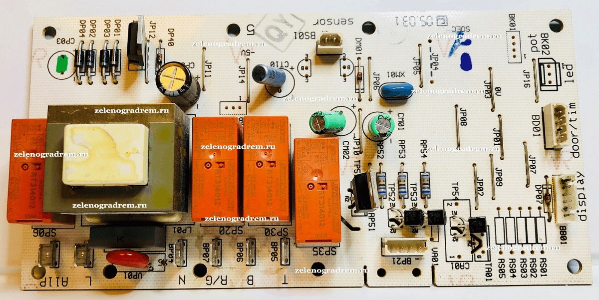

Модуль управления - Electrolux 357 360 507 (второе название Computime Ltd EL11 357 8461 02 KRONOS2-T85)

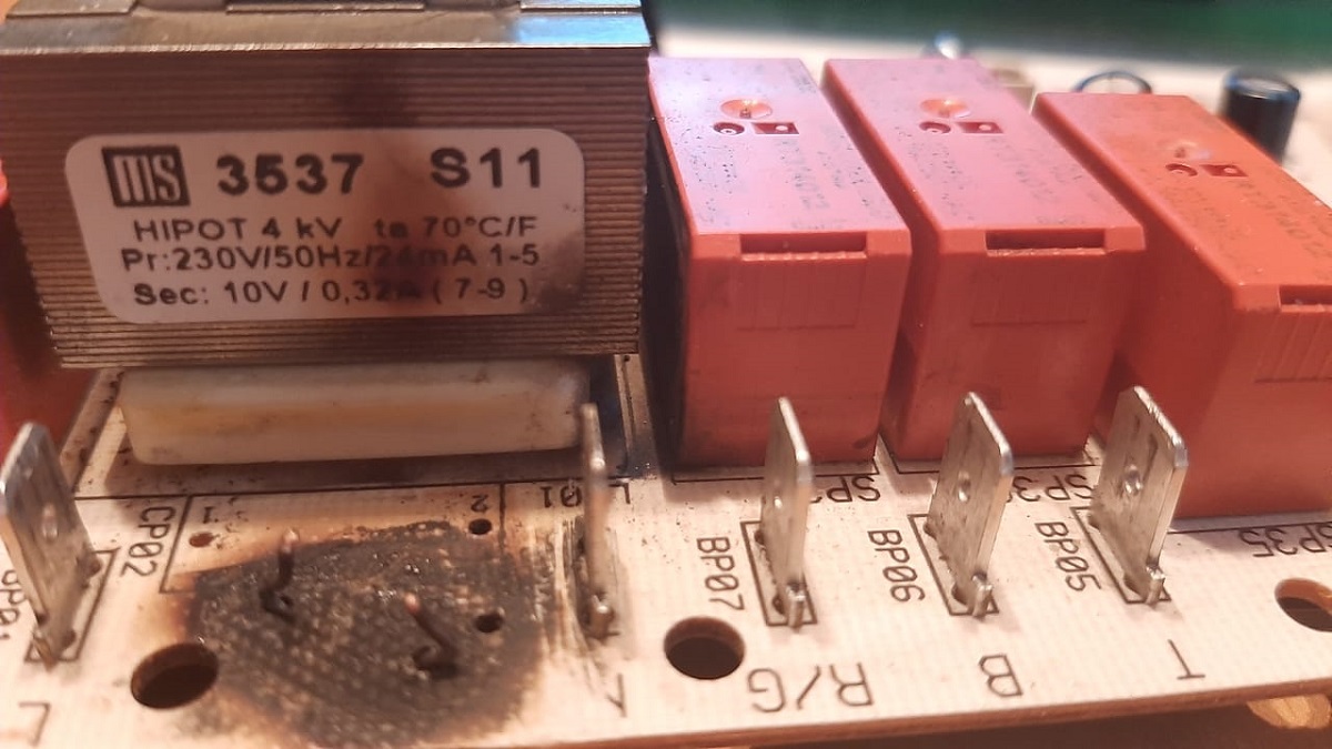

Был скачок напряжения и случился большой бара-бум, из-за которого во входной цепи выгорели варистор (VP01 оранженвый) и конденсатор Х2 (черный). Номиналы установить не могу.
Если у кого-то есть схема или практические советы по подбору номиналов и как проверить плату - очень прошу поделиться...
Модель силового модуля (фото из инета)

Детали выгорели в золу, а посему нет возможности установить номинал варистора и его классификационное напряжение...
На останках тела Х2 читается: R46 MKP X2 SH .1mF 275vac 40/110/56, а вот от варистора остались только рожки да ножки... точнее, только одни ножки.
Кстати, предохранителя на плате перед варистором нет... шок
