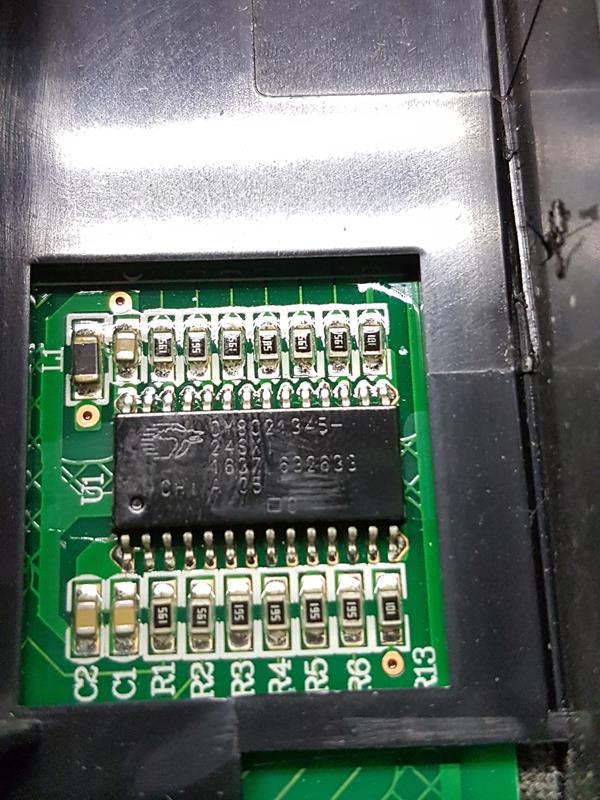

Печь принесли с неисправным ИБП, на плате взлетела шимка LNK 364 PN ну и заодно сгорел дроссель. Все было успешно заменено, печь заработала, но не долго. Во второй раз история повторилась, опять пробило шим то ли по причине бракованной партии, то ли высохших электролитов 4.7мкх450в по входу. Так же зацепило еще и 817-ю оптопару по обратной связи. Схема опять была восстановлена, все неисправные элементы заменены, но возникла другая проблема перестал работать сенсор, кнопки все мертвые. Энкодер работает время набирает. Платы между собой соеденены шлейфами, к другим я даже не притрагивался. Вопрос может ли быть связь платы питания с релюхами с платой сенсора? 5в есть, все в норме. Плата Midea e173873

Контроллер сенсора какой установлен на 2м фото ? Нам отсюда не видно ! Спалили стопудово голливудская улыбка

Да 90 процентов что он, но каким образом его достало?

скачек напруги по питанию , как еще...

Kroy, Кандёры надо было сразу менять - все 2 шт . голливудская улыбка Да и 100 пудов твой касяк , резистор не перемкнул случайно - который на 39 Ом ???
Сенсор самое слабое место при таком раскладе упс!
