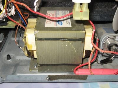

Перестала греть микроволновка Samsung GE87QR.Двигатель начинает вращать когда задаешь разогрев. ВВ диод, конденсатор целы. Трансформатор первичка 220 В присутствует(сопротивление обмотки 2.3 Ом), накал 3.3 В(0,3 Ом) высокое мерить нечем но померял сопротивление = 82 Ом. Еще что мне не понравилось что на трансформаторе как прошило железо от первички до вторички по поверхности. Термостаты в норме, как и датчики открытия двери. Магнетрон на корпус не звонится сопротивление накала в норме. Транс de26-00096A если в нем проблема то сколько может стоить в украине
а можно фото?
alexkremen
17/07/2011 12:11
NikolaiMalaxov писал:
alexkremen писал:
а можно фото?
NikolaiMalaxov
17/07/2011 12:19
что то не видно,где прошило.? недовольство, огорчение
17/07/2011 12:20
alexkremen, а ты не о сварном шве? улыбка
alexkremen
17/07/2011 12:21
да... я о нем недовольство, огорчение
NikolaiMalaxov
17/07/2011 12:22
alexkremen писал:
понятно улыбка
Первый раз увидел сварку на МОТ?
Смотри внимательно, здесь две "прошивки" и ещё две с обратной стороны трансформатора.
Зачем берёшься за такой ремонт и лезешь, ничего там не понимая?
