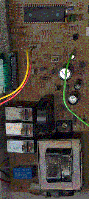

Принесли в ремонт печь Samsung с грилем.На базаре приобрел вышеназванную панель.В ней стоят 3 больших реле(16 А) и снизу одно 3 А.
Вопрос что включает верхнее реле и малое нижнее.Среднее вкл магнетрон третье- гриль.Да и руководство по эксплуатации надо бы.Буду весьма благодарен всем откликнувшимся.Прилагаю отсканированное изображение панели.кажется от печки SANYO
Вот нашел Микроволновая печь SANYO модели ЕМ-G430
сие находится в журнале Ремонт и сервис 9 за 2000 год.
Подскажите где можно посмотреть(на сайте журнала эта статья неактивна)
Возможно кто имеет журнал смог бы отсканировать статью и получить взамен благодарность.

Привет.Как правило, во встречавшихся мне модулях дело обстояло следующим образом: одна мощная релюшка включает гриль, вторая конвекцию, третья включает основную силовую цепь (т.е. цепь, подающую напряжение на первичную обмотку основного трансформатора, с которого снимается напряжение накала, и анодное напряжение магнетрона). Ну а маленькая релюшка ответственна за включение электронного модуля. Он как бы сам себя включает. Подай питание на понижающий трасформатор электронного модуля(220в.). Сначала услышишь щелчок (сработала релюшка), а уже потом загорится индикатор.Еще вариант.Если нет конвекции, третье реле может включать комби - режим.Успехов.
