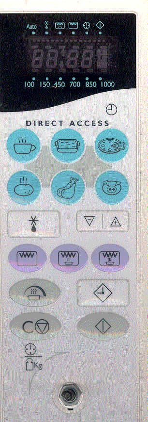

Есть вот такая беда: Магнетрон пробивал на корпус, нa волнопроводе выгорела емаль, отчистил всё...работаеть. Но теперь очень сильно грееться крышка. Есть какое лекарство?? Прошу помощи Прошу помощи

Rottor, Да грееться так, что можно сосиски жарить голливудская улыбка Ранше было не так злость
Alexzz, Скем ету головку магнетрона поскоблить?

Rottor, нет не шутка. Я уже имею опыт. Была микроволновка, которую уронили, и на задней стенке появились складки. При включении в одном месте на дверце начинала плавиться пластмасса. После небольшой рихтовки задней стенки фокусировки не стало. Основываясь на этом случае, и думая о том, что был затронут только волновод, просто предположил, что фокусировка возникает где-то именно там.
Zenonas, о головке магнетрона я имел в виду, что если вы её зачищали, то надо почистить ещё, но если вы её не трогали, то и нечего трогать.
Я вот тут тоже подумал, а о какой собственно крышке идёт речь? О внешнем кожухе? Если греется внешний кожух, то тут наверное уже проблемма с утечкой микроволнового излучения в корпус. Может повреждёна микроволновая прокладка на магнетроне? И не протёрли ли где нибудь волновод до дырок?
И ещё вопрос: а гриль у этой модели есть? А может просто гриль работает, проблема с отражателем и тепло уходит вверх?

Alexzz, Да речь идёт о внешнем кожухе. На волноводе дырок тоже нет рёв в три ручья
