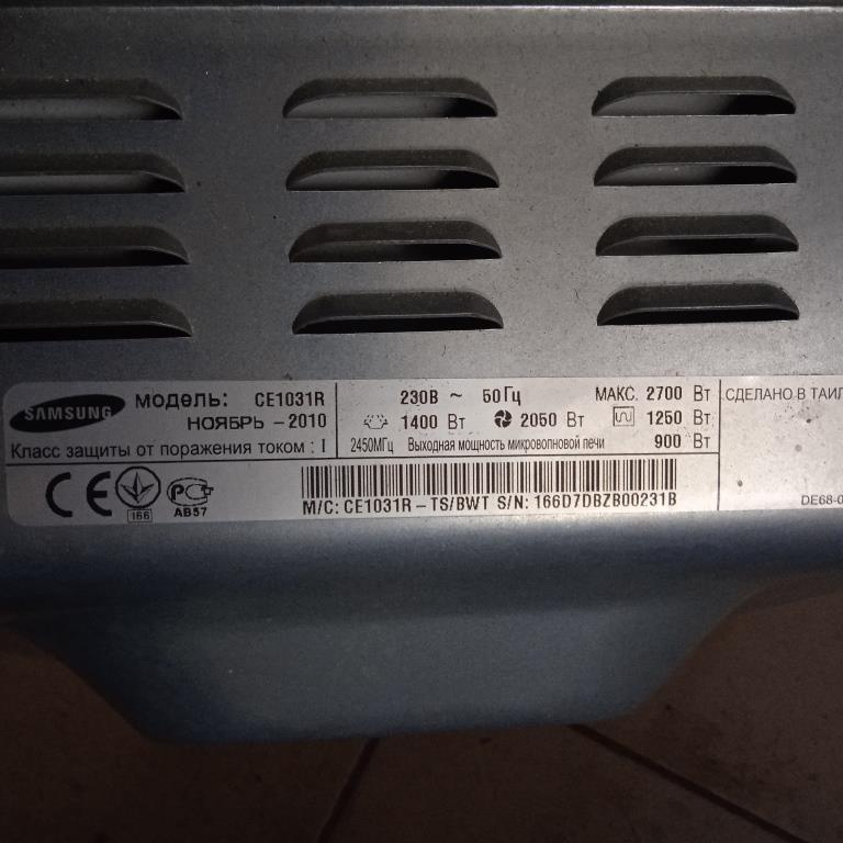

После 10 лет отсутствия практики в ремонте СВЧ печей, хотелось бы посоветоваться.
После очистки от следов говна рыжих друзей (поднятая маска, окислы на процессоре), печь была собрана и о чудо - горят все сегменты на индикаторе.
При нажатии на любую из клавиш нет никакой реакции. Нижний концевик поменял с верхним (в свете дефектовки) - без изменений. По всей видимости таки клавиатура.
Какие контакты на разъёме Клавы нужно замкнуть, чтобы плата хоть как-то отреагировала и погасила ненужные сегменты?
P.S. Клаву заказал, но перед её прибытием хотелось бы произвести диагностические манипуляции для очистки совести.
Дефект одинаковый на двух идентичных рабочих платах управления (мне прислали рабочую плату для подкинуть - те же яйца). Не исключено что я Клаву повредил при вытягивании, ибо весьма варварски подходил к процессу разборки из-за количества говен на плате.
Суть в том,что сейчас я нахожусь в командировке и особой свободы творчества нет, от слова совсем. Даже мульта нема (благо есть где приобрести, чем после двух суток на БП и займусь). |

Пины на Клаву позамыкай пинцетом, должно сброситься, я когда ставлю кнопки пуск, стоп по причине отсутствия клавиатуры тоже перемычкой перебираю в поисках быстрого пуска, и стопа. |
mehanik93
Сообщения: 519
Morlock, в любом случае, не должны все сегменты гореть . Это плохой признак Хотя не мешало бы огласить модель микроволновки . |
Morlock
В названии написано CE2738NR. Полное название Samsung CE2738NR/BWT.
Внимательней читайте. Я за 15 лет на форуме хорошо выучил правила.
rommo, принял. Буду тыкать. ))) |

Morlock
В общем и целом я на олх купил такую же микровейку за 500грн. Главное что там рабочее управление. Остальное меня не волнует. Вроде как рабочая даже.
На блокпосту есть микровейку с пробитым магнетронов и всё такое, так что ом75(31) пойдет туда, с обвязкой. Да и моторчик с тарелкой там тоже будет не лишним.
Так будет проще. Потому как покупать одну только клавиатуру за дурные деньги (от 700грн=>26$) у меня нет никакого желания. А так всё в сборе и появятся расходники для ремонта ещё одной печки. Парням на этаже поставлю, если что. |

Morlock
С донора была перекинута клавиатура и всё заколосилось.
Остальные компоненты (магнетрон, конденсатор+диод и HV предохранитель) пошли на ремонт другой печки Самсунг.
В итоге один донор помог в ремонте двух печей.
