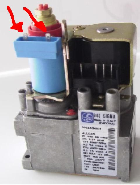

AKVA-TERM
Сообщения: 1728
AKVA-TERM
Сообщение #20 от 28/12/2009 01:01 цитата
racer69, Фильтр проверил?
Можеш поэкспериментировать убери один провод с котушки модулятора газового блока. Горячей воды нормальной не будет ,но котел возможно будет лутьше прогревать СО. Разберешся или рисунок дать?
