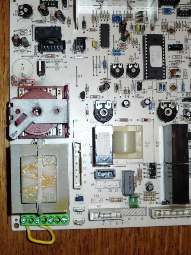

Доброго дня форумчане.Друзьям прислали из Италии вышеуказанный котел При подключении хозяева к разъемам выносного термостата подали 220.Помогите опознать резистор R 48(номер не факт)в красной рамке -сгорел в хлам.Фото прилагаю.

А что С5 отсутствовал?
Ты наверное думаешь что многие видели вживую эту плату?
Если он стоит перед "кренкой" то возможно 100ом.
Производитель платы и в какой цепи стоит этот резистор?

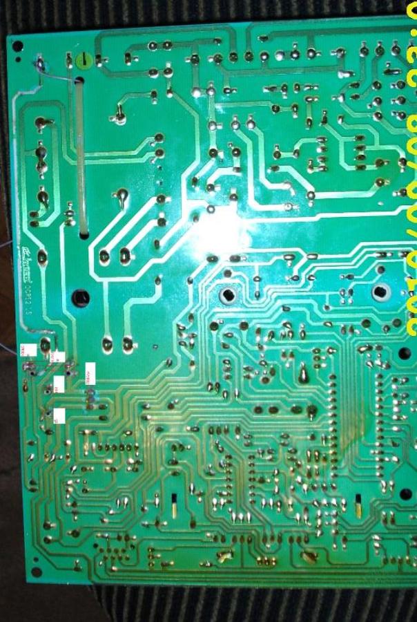

c5 на месте.Убрал для удобства .Производитель PCB Ineco OCRE2 LS.Резюк в обвязке стабилизатора напряжения L7805CV .Здесь же сопротивление на 100 кОм(слева) и на 4,7 кОм(снизу).На сгоревшем первая полоса -желтая и последняя -золотистая.Пока все.

mikl 777, должен быть 100ом. (но могу и ошибаться).
Питание проца проверил на короткое?
ЗЫ.на мой взляд и из личного опыта .то плате пи..ць.
