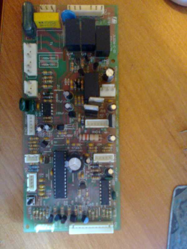

Здравствуйте уважаемые.
Подскажите пожалуста.
Котёл индицирует нормальную работу (зелёный индикатор)
Все датчики работают нормально (при отключении дают индикацию ошибки). Напряжение на блок подаётся (2 черных провода)Подскажите. что это может быть?
Заранее благодарен.

Видишь ли, уважаемый..... В этих аппаратах применялись две модификации совершенно неодинаковых плат управления.
Один из вариантов - показываю на картинке, что бы не быть голословным.....

на какой блок подается напряжение по черным проводам?
и что это за напряжение?
может оно там лишнее?
может провода неправильного цвета?

ikar68, давай не будем гадать с цветом проводов.
На фото http://monitor.espec.ws/files/________________2_206.jpg
укажи на какие выводы приходит напряжение. Даже если применена плата не такая,то маркировка разъемов одинаковая.

Разъём на котором присутствует напряжение на плате отмаркирован М7, М4 к сожалению не знаю какие должны быть напряжения.
Плата - Sw R181C Cd. 56.6967.4 Type SMCOE01 ACP-ES 94V-0 CS0171B-LS Rev.B
Единственно, что меня смущает в данной ситуации -нет индикации ошибки работы, хотя на отключение датчиков (отключал поочередно) индикация работает, соответственно система опознавания ошибки в норме.
Возможно реле EN60950, завтра на работе его проверю.

Дядя Паша, по всем признакам у автора темы применена плата управления новой модификации (такая как на картинке).......
ikar68,
По всем признакам - неисправность транса розжига. Полагаю, что вполне излечимо... Только лечить транс следует вне котла.
Я бы начал с проверки трансформатора розжига. Если сам никогда такие трансы не ремонтировал, то советую обратиться к специалистам или заменить транс розжига.

Сообщение #7 от 02/06/2011 07:58 цитата
Lavrishin,
Платы ремонтировать умею улыбка (начальное образование инженер-электронщик). Неисправность найду. Просто было интересно почему нет сигнала неисправности.
(Кстате, вполне возможна неисправность блока розжига, ведь на сколько я понимаю, сначала идёт искра, а только потом включается клапан, раз не происходит ни того ни другого, то вероятность выхода из строя блока розжига велика, но возможно и реле)
А ремонтировать транс не буду, лучше новый куплю, так надёжнее, тем более он меняется в 5 сек..

ikar68 писал:
....на сколько я понимаю, сначала идёт искра, а только потом включается клапан....
Не совсем так, однако.....Когда разберешь транс розжига - все увидишь сам..... Проверить это устройство на столе не составит труда.
Для интереса включи в котле режим отопления и зажги горелку от спички - скорее всего котел заработает.....
Для проверки - подставь исправный блок розжига. Если изменений не будет, то тогда придется теребить цепь управления розжигом на плате управления.

Lavrishin,
В том то и дело, что газ не идёт.
От спички пробовал, не зажигается.
Поведение котла что в зимнем режиме, что в летнем одинаковое.

ikar68,
Если газ не поступает при всех исправных датчиках, то придется заняться ремонтом платы управления.

Решено
Диод на питании реле
