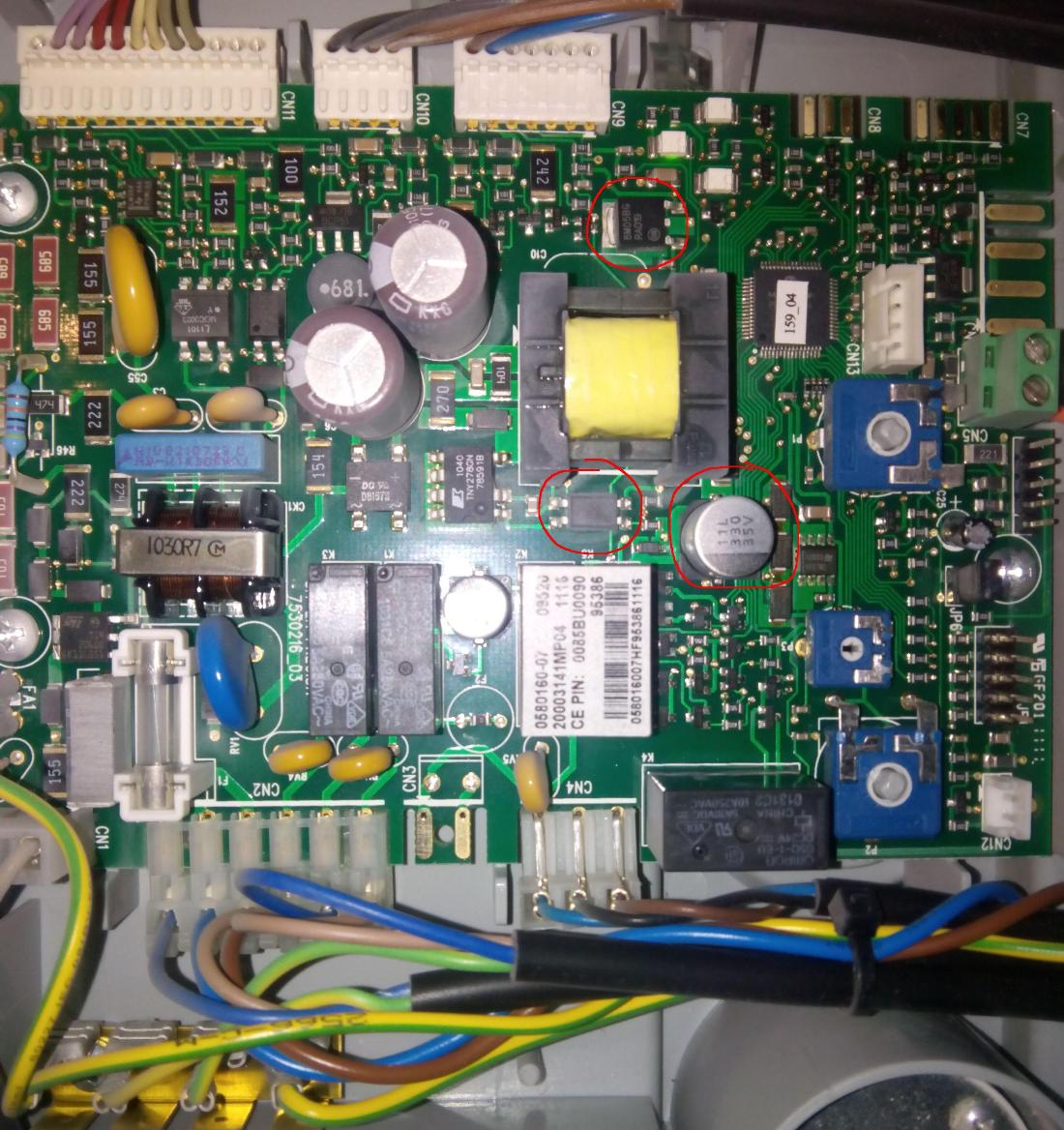

После грозы выбило котёл, включается розжиг горелка загорается и котел отключается. "Подкинул" блок с рабочего котла , всё в норме. Выбило управление газового клапана. Плата Honeywell type smcodc02 |

Отремонтировать попробую сам. Мне достался ,на запчасти,такой же котёл после пожара. Пластмассовый корпус оплавился,но блок не пострадал.Закоптился правда.Отмыл,поставил,работает. Пришлось настройки подстроить и всё.Блок выдержал испытание температурой. Схема конечно не помешала бы, я AUDIO и VIDEO придётся переквалифицироваться в котлы. Никак не думал что со схемой проблема. |

Вообще-то плата управления там применена DBM 01.
Цитата: | ...включается розжиг горелка загорается и котел отключается.... | Отключается - это как именно? Уходит в аварию или просто молчит как рыба об лед???
kkrrbb
Горелка загорается где то на среднем уровне. Секунды две горит ,потом отключается и переходит дежурный режим . Индикаторы все в рабочем режиме. Циркуляционный насос крутит,если включить обогрев. Но как переходит в рабочий режим ,включается розжиг ,горелка загорается и через 2 сек. отключается опять в дежурку. Итак по кругу,пока из сети не отключишь.Я сначала думал сам клапан накрылся но другой блок поставил всё работает.[img][/img] |

kkrrbb,
В такой ситуации часто помогает полное перепрограммирование параметров платы управления. Там из всего-то их - до 15 штук в зависимости от номера ревизии платы.
Включи-ка ты плату на столе и перетряси программные параметры..... |

Я их перебрал кучу, но они все были с механической автоматикой. А это уже италия ,угараздило меня её купить. |

такая же беда, но грозы не было , просто встал в аварию c ошибкой А01(нет пламени )
ведет себя также - загорается и тухнет |

Уважаемые господа, пропишите что измеряли, что выдает блок питания, очень монго полезного даст поиск. Если не видит пламя,то наверно стоит проверить цепь определения наличия пламени. Если конкретно написать что сделано то и ответ будет обстоятельным. Испытано на собственной шкуре. Поверь ребята в конференции не жадные но дотошные, и это правильно. С уважением Золта

zolta писал: | ...Добавлю dizzyy - это сообщение для Вас, и еще смотри на даты и создай лучше новую тему | Добавлю еще для нашего бездомного dizzyy ....
Котелок-то совсем иначе называется, однако... По всем признакам этот именно аппарат имеет еще индекс "D" в конце наименования.
И плата управления там применена совсем не та, о которой затеял беседу автор темы еще в прошлом году....
kkrrbb
Пишу снова о котле. Вышел из строя полностью. Как назло в мороз 25. Хотя стоят два стабилизатора. Один общий на весь дом,и отдельный безперебойник на котел. Сначала вылетели пердохранители, заменил на новые,после так шваркнуло,что у микросхемы блока питания ноги отлетели.Пришлось хватать деньги и ехать покупать новый котёл.Жаль конечно У меня запчастей ещё на котёл. Попробую из двух плат собрать одну.У родной как я писал ранее ,выбило управление газовым клапаном.Может всётаки у кого появилась схема,поделитесь.Котёл купил немецкий(оценим как "фашисты"делают) Италия себя не оправдала,хотя котёл проще трёхколёсного велосипеда,это я про железо. Была бы схема,можно было и поколдовать над ней. |
