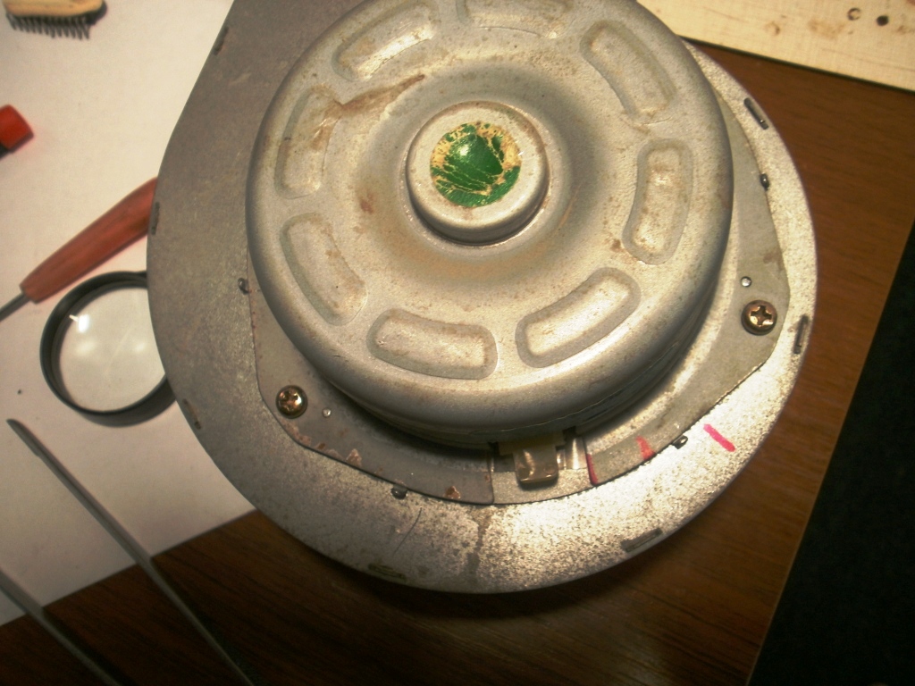

Котёл выдает ошибку : 61 мотор вентилятора котла.
разобрал вентилятор и нашёл вот эту микросхему
к сожалению не разобрать тип её (имя ).
Подскажите пожалуйста какой тип микросхемы ,
или чем можно заменить её аналогом.

Вот пришлось разобрать другой
микросхема оказалась контролер двигателя DC
2624A
как что дальше будем искать и ковырять.
думаю что причина в малом .
Посмотрим.
Спасибо всем за помощь.

Вот наконец-то пришли заказанные детали.
Запаял 2 чипа, собрал , и всё заработало.
Так восстановил 2 двигателя вентилятора Rennai RB-306 smf
Всё проблемы возникают от перенапряжения 220 вольт.
Стоит поставить стабилизатор на котёл и работать будет очень долго.
Вообще котёл очень ремонтопригодный.
Раньше к корейским котлам относился с недоверием, сейчас поменял мнение на очень положительное. Это единственный корейский котёл который заслужевает довения.
При том КПД котла доходит до 97% при провельной настройки. При этом отходящие газы не более 120 гр.
Минимальное завление газа при котором котёл ещё работает составляет 45 мм Вст.
Двигатели разбираются и собираются без особых проблем.
за 45 мин восстановил 2 двигателя.Основное время ушло на выпаивания микросхем.
