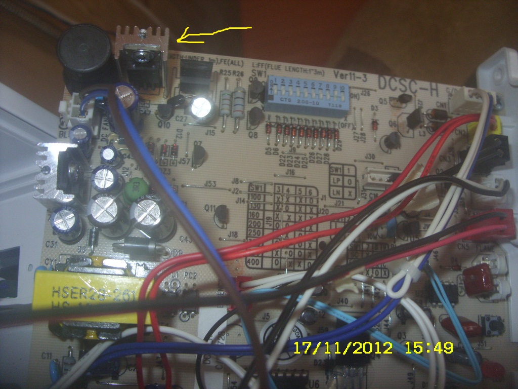

Доброго всем времени суток!
Газовый котёл Daewoo DGB-160 msc!
Плата управления DCSC-H Ver11-3.
В цепи управления вент-ром(турбиной)сгорел "Спаялся"транзистор(тиристор - семистор)!Корпус То-92.Надпись на корпусе "1В05АА"! Винт работает на полную мощь! Происходит отрыв пламени!Пожалуйста подскажите что за прибор! Может у кого нибудь есть схема платы!? Буду признателен!

Сообщение #5 от 17/11/2012 12:39 цитата
Фотографию покажи. По схеме - SM3JZ47 .

Сообщение #6 от 17/11/2012 15:36 цитата
http://www.daewooboiler.ru/lib_files/3_69213.pdf

Сообщение #7 от 17/11/2012 19:08 цитата
Спасибо огромное всем! обнимаю Пьем пиво sm3jz47 Ha 3A в наличии тока sm12.... соотв-но на12А будем впаивать! голливудская улыбка
