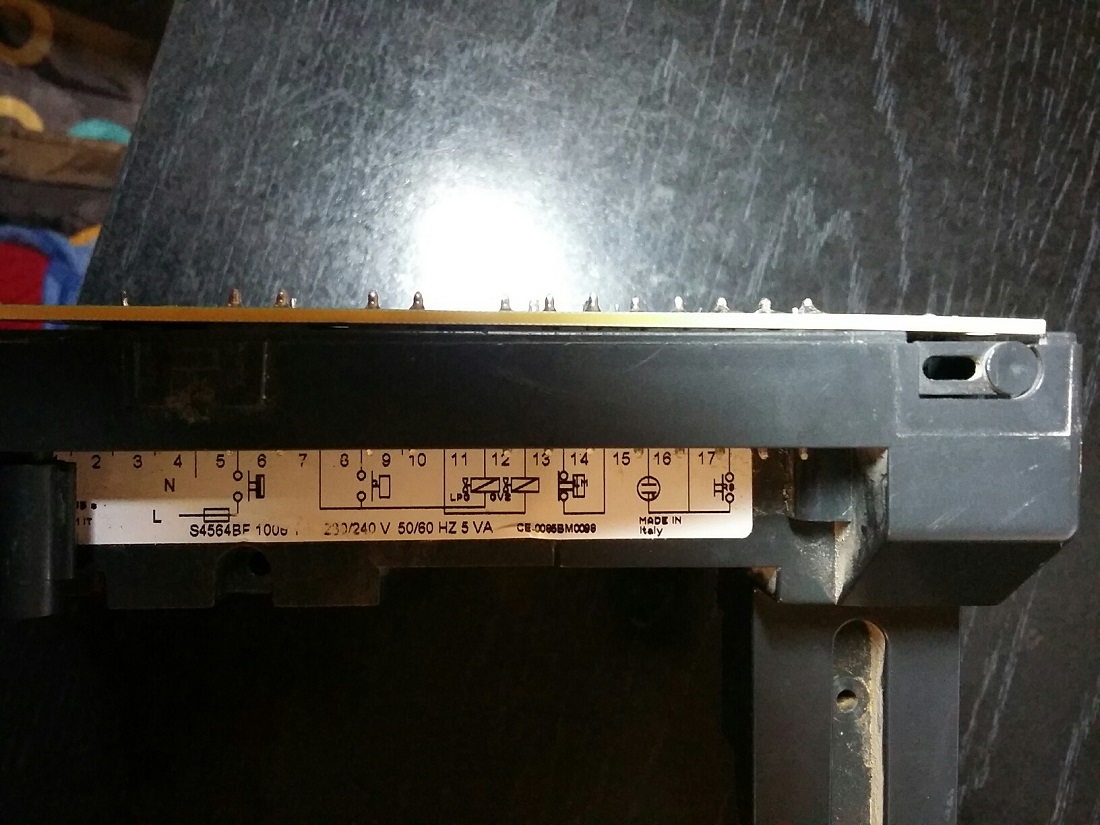

Подскажите как их запустить без котлов? Интересует подключение к разъёмам X1 и X2.
X1
1 - L
2 - Зем
3 - N
4 - T1
5 - T2
6 - S3
7 - B4
X2
1 - T8
2 - T7
3 - T6
4 - B5
Сообщения: 21618
Nestik
Господа, выручайте на эти Wolf-ы вообще ничего нет в нете. |
КоВлИг
Сообщения: 479
Nestik, ты фото поближе, того что на коробке нарисовано сделай пожалуйста, я так думаю тут подключение всё на коробке. |
Nestik
КоВлИг писал: | Nestik, ты фото поближе, того что на коробке нарисовано сделай пожалуйста, я так думаю тут подключение всё на коробке. |
Уверяю вас того что мне надо на коробке нету. Виде там руку рядом с описанием разъёма так вот этот разьём идёт к панели управления. Мне нужно именно подключение к панели управления, даже не подключение а алгоритм замыкания T1 и T2, потому как я пониманию оставшиеся 2 контакта это сигнализация о не исправности горелки и контакт сброса с панели управления. Вообщем если вы не имеете представления о таких котлах и чего там куда идёт, вы врядли мне поможете.

Угробил одну такую коробочку. Перепаял память думал дело в памяти, вообщем выпаял с рабочей поставил в не рабочуюю та так и не запустилась, перепаял обратно, результат дохлые обе. Да знаю сглупил нужно было дамп снять и всё такое но чё уж теперь. ( |

Нарисовано все на крышке ! Подключай, и смотри как срабатывают выходы. По плате можно посмотреть, если не понятно. Или ищи котлы, и срисовывай: NG-4E10 NG-4E17-35 NG-4E-S CNG10-35 CNG48 FNG10 FNG17-41 FNG57 TNG .
