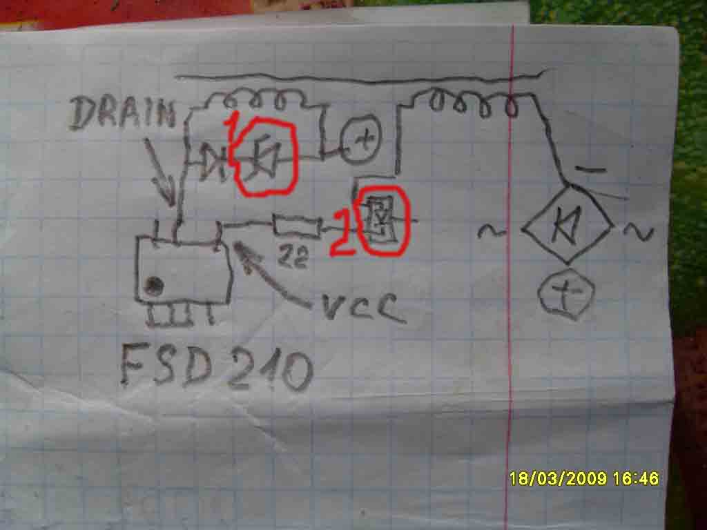

Сообщение #9 от 11/06/2013 07:25 цитата
grinko писал:
pavel.pro, Может быть это фото не с его платы?
Это мое фото..сделано года три назад. Всередине "конструктора" TNY268. Все возможно что и даже она ушла в мир иной. В его случае я бы поменял и МС И ТПИ ..а также нужно проверить обвязку вокруг - деталей не много.

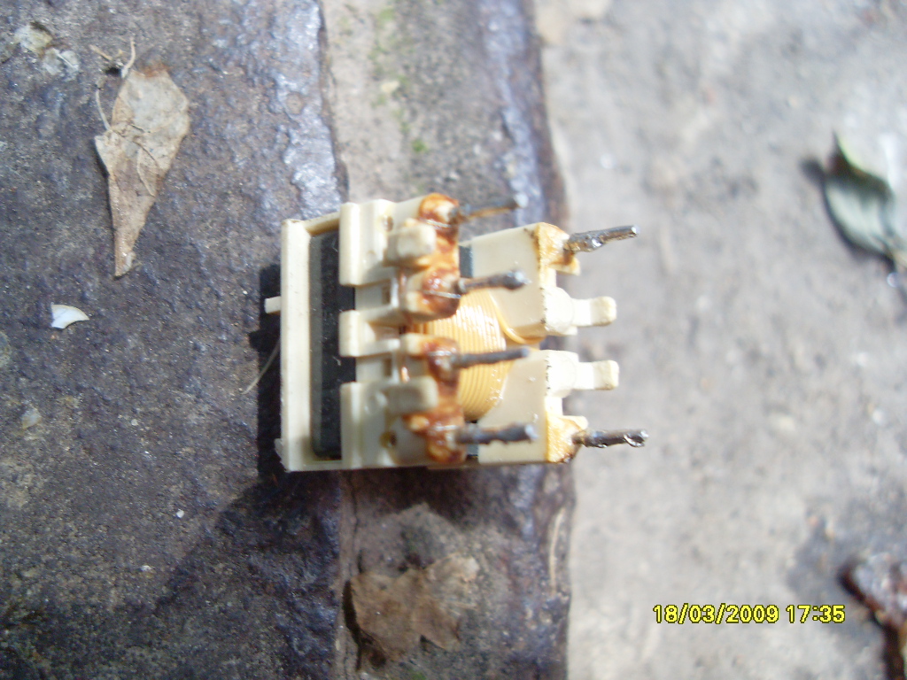

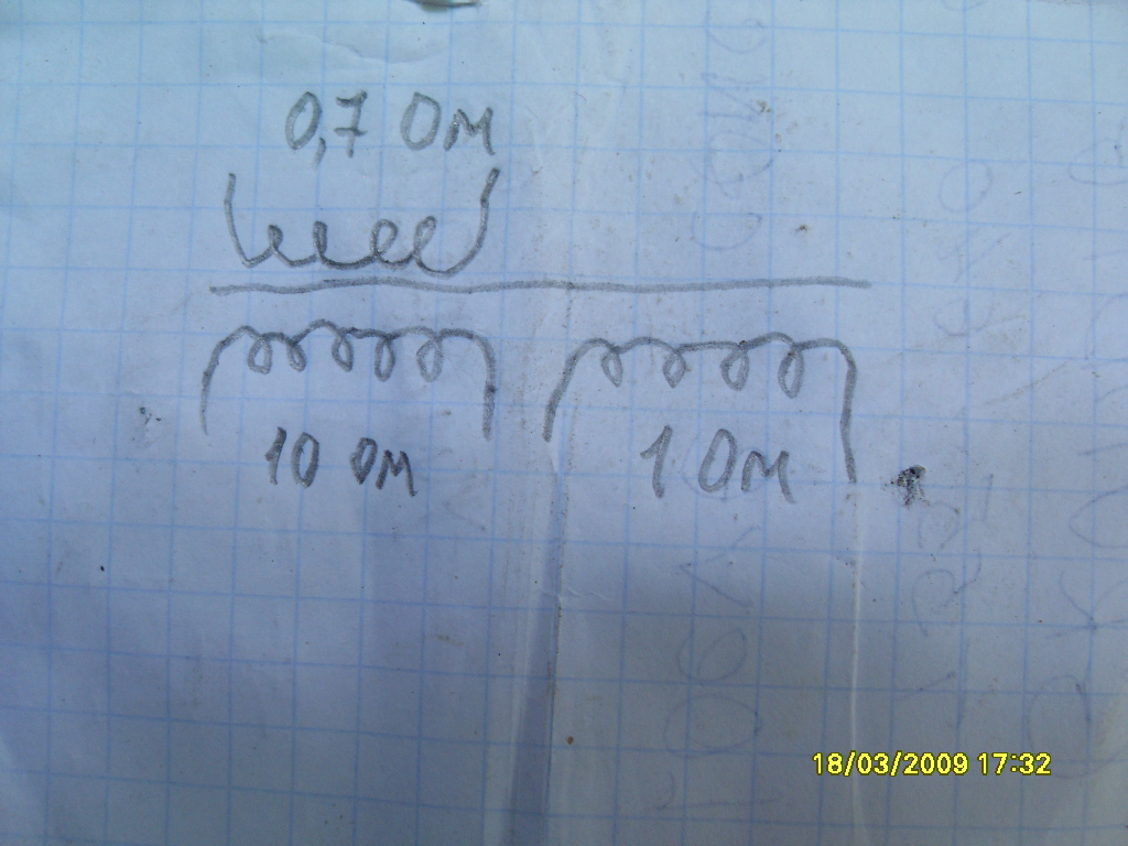

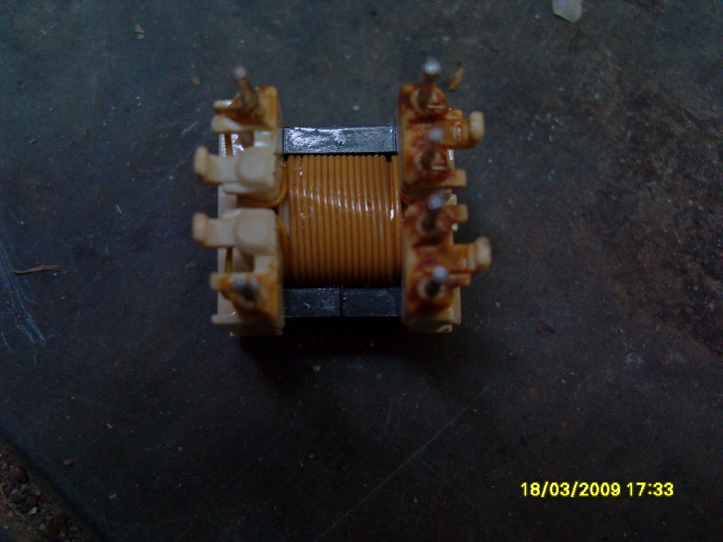

Сообщение #15 от 11/06/2013 15:07 цитата
Сопротивления указанные - это не является проверкой трансформатора на исправность..тем более ТПИ .
Об исправности ТПИ можно судить измеряя индуктивность обмоток.. а еще лучше - при помощи генератора и осцилографа. ..об этом не раз уже говорилось

это стабилитрон или супрессор
Это супрессор. Читай тему - там такой же..с такой же платы.
http://monitor.espec.ws/section27/topic155750.html

sergson999, Возможно ТПИ живой , но лучше закажи себе несколько штук про запас у I.Cherry, Я заказивал и ставил качеством доволен классно! Если будеш пробовать на родном ТПИ запускать ставь лампочку 10 -15 Вт 220В вместо предохранителя .

I.Cherry
Сообщения: 4872
I.Cherry
Сообщение #20 от 11/06/2013 20:42 цитата
oleg47, Олег, супрессор не может звонится простым мультиметром..может у тебя диоды? А то что там Супрессор - 100%-пудово...
А если вам не нравится все это , то поставьте вместо него параллельно цепочку - кондюк 2.2 нан/1000В и к нему паралельно два последовательно соединенных резистора по 0.5Вт 47кОм.
.. и будет вам счастье. улыбка
Эта вся хрень предназначена для уменьшения выбросов напряжения..т.к. полевик в МС расчитан на 600В, то и .. ну с этого момента я думаю, что вам все понятно.. улыбка
