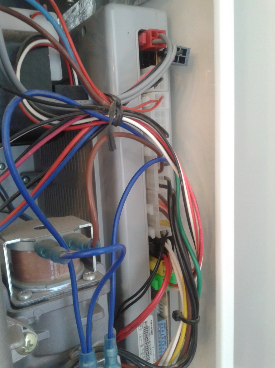

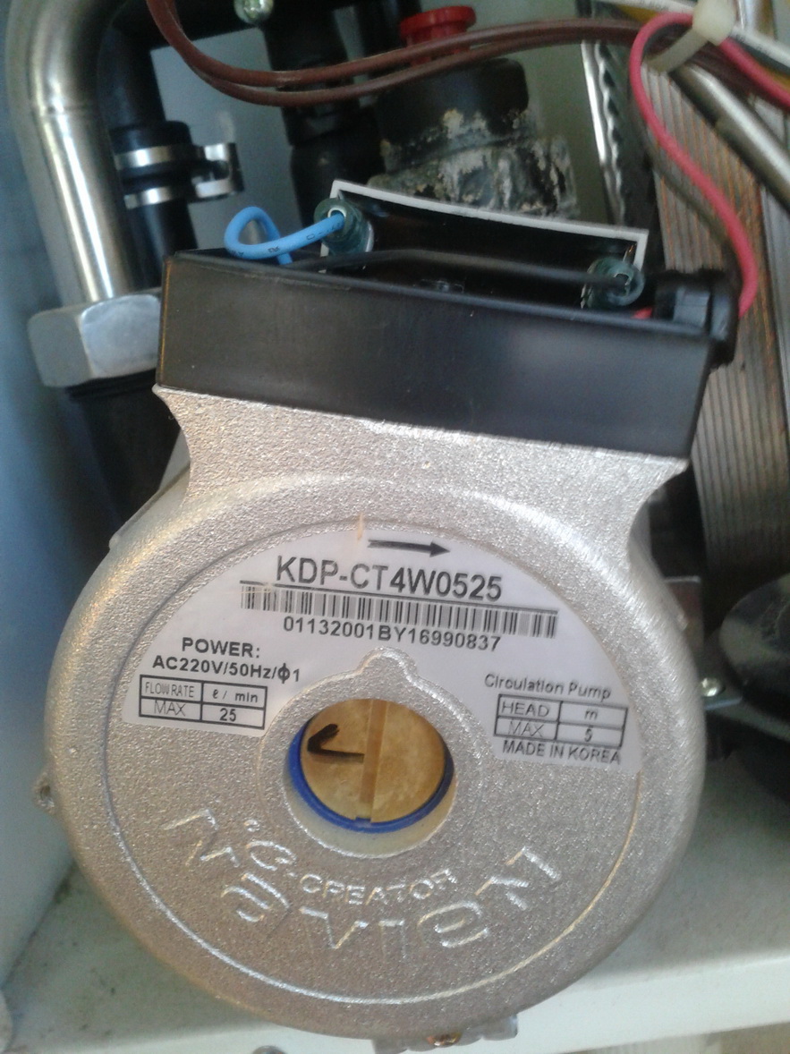

Методом исключения выяснил, что при откинутой клемме насоса вышибания УЗО не происходит. Видимо неисправен насос?
Черная клема насоса

насос
 Размер файла:  342.77 КБ
 Просмотрено:  311 раз(а)
Lavrishin
Сообщения: 1763
Сообщение #6 от 02/09/2013 19:53 цитата
astcore писал:
... Видимо неисправен насос?
Очень даже может быть. Проверь ка насос отдельно.
Electronik22
Сообщения: 256
Electronik22
Сообщение #7 от 02/09/2013 20:31 цитата
Может водичка попала в обмотку, вот он и дает утечку на корпус.
astcore
Сообщения: 7
Сообщение #8 от 02/09/2013 22:59 цитата
Electronik22 писал:
Может быть, но как это проверить? Когда я вскрыл котел вокруг клапана сброса воздуха была немного воды(на фото выше на заднем фоне). Но если так, то насос на замену???
gaz1
Сообщения: 321
Сообщение #9 от 02/09/2013 23:06 цитата
astcore писал:
Тестером, мультиметром: есть ли цепь с обмотки на корпус. Если не умеешь - отнеси в радиомастерскую, проверить - 15сек.
astcore
Сообщения: 7
Сообщение #10 от 03/09/2013 17:46 цитата
Проблема в насосе он неисправен(цена нового ~4000р). Тему закрываю.
