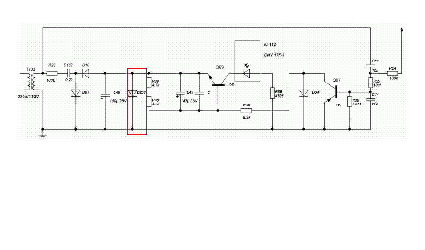

Пробит стабилитрон DZ03 в схеме контроля пламени. по корпусу и цветовой кодировке так не удалось определить его номинал, если кто сталкивался с подобной проблемой подскажите его номинал.

Сообщение #2 от 08/10/2013 17:03 цитата
6.2 В

Сообщение #3 от 08/10/2013 19:00 цитата
Спасибо за подсказку. завтра попробую заменить. обидно что по маркировке не возможно определить номнал. на плате есть ещё три таких стабилитрона с такой же маркировкой но на разные напряжения стабилизации. интересно как определяют при ремонте номинал. Только по принципиальной схеме? datasheet на стабилитрон с такой маркировкой найти и не удалось.

Сообщение #4 от 08/10/2013 19:12 цитата
BZV55 чем не нравятся. Подать напряжение через резистор, и ... улыбка

Сообщение #7 от 08/10/2013 20:22 цитата
И схему контроля пламени проверь. Просто так его не прошивает.

Сообщение #8 от 08/10/2013 20:45 цитата
после грозы. летом шибануло. так клиент всё лето не чесался. а как на улице похолодало так и забегал. котёл постоянно искру даёт потом в защиту уходит. при проверке выяснилось пробитый стабилитрон.

Сообщение #11 от 09/10/2013 20:00 цитата
Всем спасибо за помощь! проблема решена. Ошибку сбросил ресетом котёл пустился. тему закрываю.

Сообщение #13 от 09/10/2013 20:33 цитата
да. две штуки возле разъёма идут по 5.1 в стороне 10 в
