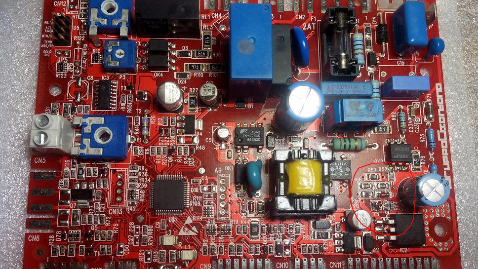

плата MP08 Siemens с импульсным блоком питания. сгорели транзистор Т5 sot-23 корпус. видна только ціфра 6 в начале и 2 резистора. с резистором проблем нету - номиналы видны на другой фотке в инете. с транзистором прошу помочь. какой его тип? Спасибо.

StasKiev, Заполнять профиль не пробовал по правилам? BC817-25:10 Ом;1 кОм:
