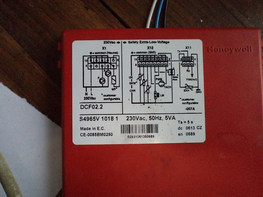

Есть плата залили какой-то??
На фото выгоревший участок не ясно с дорожками .
Помогите с фото с (рабочей ) целой платой .
Благодарен всем кто поможет .
