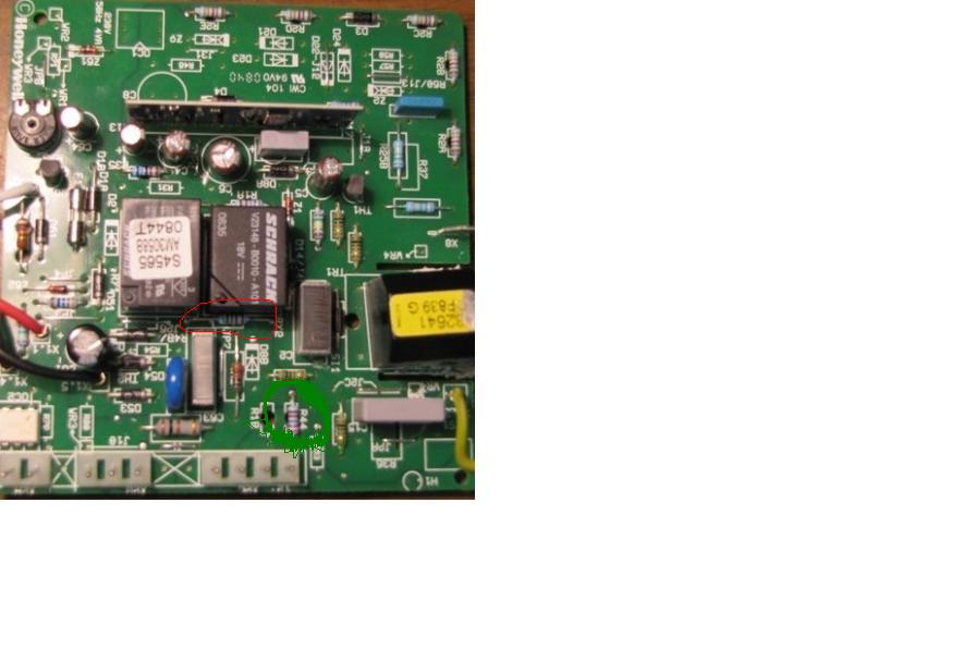

Здравствуйте. Блок розжига Honeywell S4565AM 3058. Фото платы взято с другой темы. Какой номинал резистора,обведённый красным? На моей плате он весь обгорел.
С Уважением Олег.

100KOm но могу и ошибаться , смотрел на похожем блоке,у тебя с протерма?

Совсем не похож на 100KOm

Получается 1.11kOm. Огромное Спасибо anatol22.

правильный номинал - 5.1 ком
