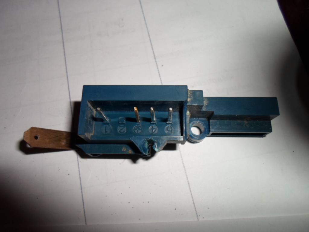

Котел BAXI Fourtech 24 Fi (turbo).Клиническая картина такова.На котле резко повысилось давление в СО с 1.5 до 3 бар.Сработал предохранительный клапан на котле на 3 бара и после этого кран подпитки вылетел из своего гнезда!Произошло разрушение пластмассового ободка в который вставляется фиксатор крана подпитки.Буквально за неделю до этого события котлу было сделано ТО ,котел проверен во всех режимах, включено отопление на 4 часа.Все работало штатно. После данной аварии и осмотра котла был проведен эксперимент.Кран подпитки посажен на свое место и механически зафиксирован(чтобы не вылетал от давления воды).В таком режиме котел проработал два дня по 8 часов в режиме СО и периодически ГВС. Давление в норме котел работает штатно. Чтобы придать котлу первоначальный вид требуется замена правого гидроблока котла BAXI Fourtech 24 Fi (turbo) деталь пластмассовая и не дешевая.Но прежде чем покупать гидроблок хочу разобраться в причине которая привела к поломке. От чего резко повысилось давление и почему вылетел кран подпитки? Давление воды в системе водопровода 6 бар ,а ночью бывает и больше но это ни как на кран подпитки не влияло?Кроме того котел ни какой ошибки не показывал, только после полного сброса давления в системе показал ошибку Е10 что и понятно так как давление упало.Помогите разобраться . |

djclyde причем тут регулятор давления?И причем тут гидроудар СО закрыта(замнкнута) в ней установилось давление 1.5 бара и котел нормально работает в режиме СО.Внешнее давление ни коим образом не влияет на работу СО. В системе СО кратковременно и очень быстро повыилось давление до аварийного сработал аварийный клапан на котле .и после этого выбило кран подпитки. Причем тут гидроудар? |

djclyde Вы все правильно говорите но к моему случаю это отношения не имеет.Это общие правила для газовых котлов по давлению.СО замкнута и отделена от внешней магистрали водопровода! Инцидент произошел по моему мнению от резкого повышения давления.Может не сработал байпас и вода закипела в контуре СО, может какие то проблемы с протоком теплоносителя или баг трехходового клапана.

djclyde так почему оно не растет сейчас?Кран подпитки вставлен на свое место в том состоянии в котором он вылетел из своего гнезда.С той же прокладкой.Я механически закрепил кран подпитки он закрыт и зафиксирован.Котел проработал два дня по 8 часов в режиме СО и периодически ГВС. Три дня котел не работает все вентили на котле открыты давление не растет?Значит кран подпитки не пропускает. |

Alex Bombar, Я думаю, то что кран выскочил, это последствия ТО , если его вынимали то могли не посадить на место ,просто прижали скобой и то что он выскочил вопрос времени перед тем как выскочить ,он сместился ,подпитал до 3 атм. и дальше выскочил. |
Alex Bombar
grinko, Дело в том , что ТО я проводил лично и кран подпитки не вынимал так как его конструкция и место расположения в котле BAXI Fourtech 24 Fi (turbo) мягко говоря не шедевр эргономики.Рукой до конца не закрутишь.а ключом боишься пережать.Кран пластмассовый.Поэтому сделал отдельный подвод в СО через шаровый кран для подпитки и краном подпитки не пользуюсь. |
