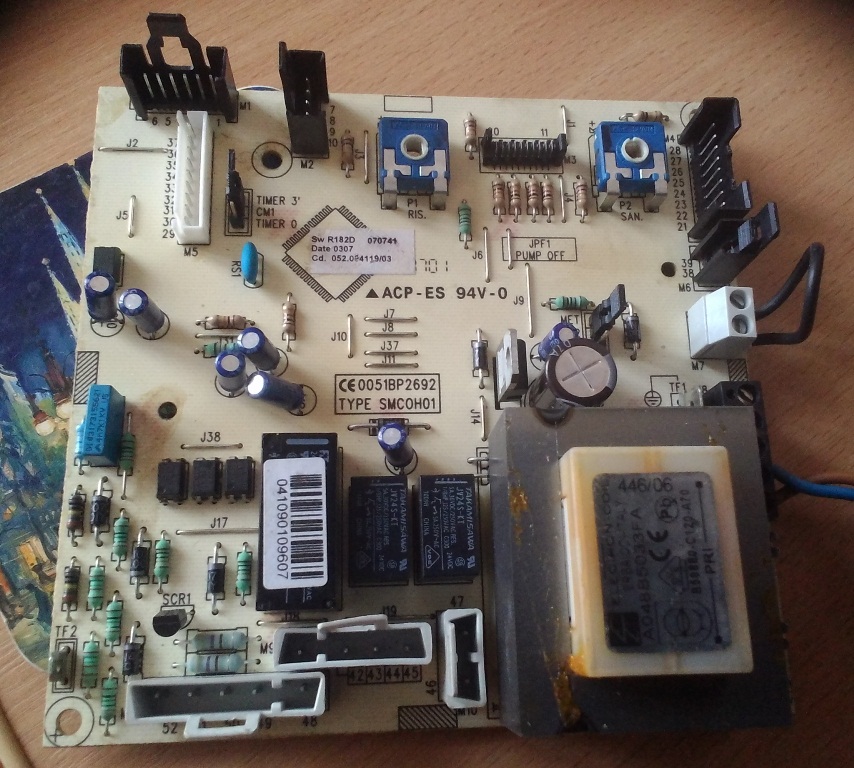

Здравствуйте уважаемые форумчане, прошу сильно не пинать, так как это мой первый опыт с газовыми котлами, но тем не менее. Принесли "посмотреть" плату от выше указанного котла. На столе обвязал так, перемычку на CTN, на разъеме М2 3-4, 7-8 подключил лампочки 220 В на 40 Вт; перемычки на разъёме М8 10-12; 11-13; 14-16; резисторы по 10 кОм на разъёме М9 19-20; 21-22. Соблюдая фазировку подключаю к сети, Загорается светодиод 2 (зеленый), включаю отопление, загорается светодиод 1 (зеленый), реле срабатывают, а лампы (220 В) так и не загораются, через 50 секунд плата уходит в блокировку с красным светодиодом 2. На холодной части оптопары присутствует 4,7 В. Прошу помощи куда копать.

Знакомый с монитора, Да, прошу прощения. Плата CE-0051BR3297 0SCHMOD11.
1. Подключил нагрузку на разъем М2 (насос, клапан) контакты 3-4, 7-8. В качестве нагрузки я использовал лампочки накаливания 220В 40W
2. На разъеме М8 контакты 10-12, 11-13, 14-16. Поставил перемычки (имитация работы датчиков DK, TL, PV)
ДОБАВЛЕНО 09/08/2016 05:37
3. Разъем М9 контакт 19-20, 21-22. (Датчики температуры) исправность терморезисторов SS, SR, имитировал установкой резисторов по 10 кОм
4. Установил перемычку на разъем М11 (КОМНАТНЫЙ ТЕРМОСТАТ)
5. Подключил питание на разъем М1
Включение:
1. Регулятор контура отопления и регулятор ГВС выведены против часовой до упора.
2. Подаем питание: загорается светодиод 2 зеленый.
ДОБАВЛЕНО 09/08/2016 05:39
3. Устанавливаем регулятор ГВС на 30-60 градусов (1/4) и плавно начинаем поворачивать регулятор КОНТУРА ОТОПЛЕНИЯ. Загорается светодиод 1 зеленый. И все через 50 секунд плата уходит в блокировку.

Последние новости, циркуляционный насос включается при включении отопления (патрон лампочки был неисправен, недоглядел, да, каюсь), а газовый клапан на открытие так и не идет...

calinvictor, Напруги на вентилятор тоже нет.

так проверяй реле
viator
Сообщения: 36
Сообщение #12 от 25/08/2016 19:33 цитата
dynamit, Проблема была в реле, всем спасибо. Тему можно закрывать
