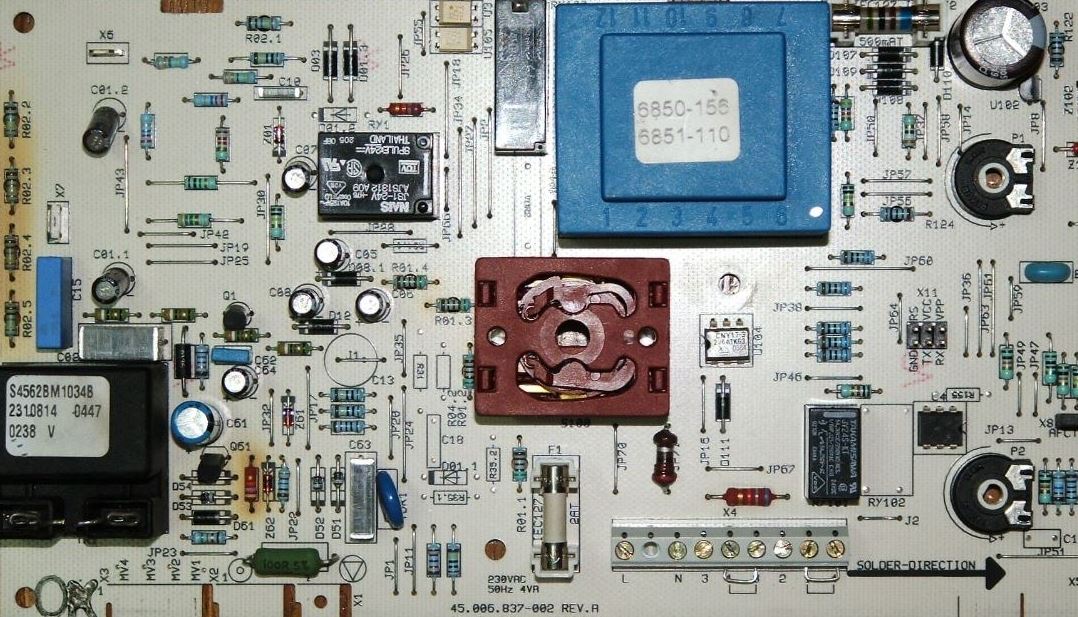

Пришла после грозы, был сгоревший 1кОм вместе с тиристором BT149D, занижено 15 вольт, замена сопротивления,тиристора, LM339 и LM393 привела в работу котёл, но без розжига (проверка была на котле с поджигом в ручную). На данный момент поменяны электролиты, оптопары, транзисторы, диоды (кроме BAW56, проверил, всё нормально, но пока нечем заменить) и тиристор. 15 вольт стабилитрон выдаёт. При замыкании анода и катода тиристора - дуга розжига есть. Интересует номинал стабилитрона Z01 , не могу прочитать номинал.И номиналы smd конденсаторов в обвязке микросхем LM339 и LM393.

acersergey, на фото выделять надо элементы

acersergey,
Если ты имеешь ввиду тот элемент что на картинке, то его номинал 4,7 V.
Но, по всем признакам не в нём дело...

Сообщение #5 от 15/08/2016 20:28 цитата
Попробую его заменить, но тоже думаю что не нём. Остаются smd сопротивления, но они вроде все звонились по номиналам...
ничего не дала замена

Сообщение #6 от 16/08/2016 10:24 цитата
Ребята, короче говоря, нашёл фотку обратной стороны и согласно ей у тиристора сопротивление на управляющем электроде не 1 кОм , как встречал в форуме, а 100 кОм !!!! Заменил - всё работает!!!! Спасибо всем за помощь!!!
