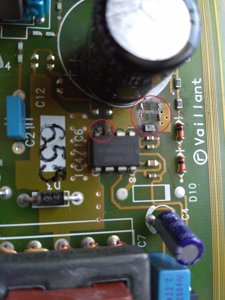

Добрый день! Выгорели три элемента на плате. Помогите пожалуйста узнать их номиналы. Может у кого такая поломка уже была, стоит ли возится с ремонтом или сразу замена?
ДОБАВЛЕНО 23/06/2017 00:51
Добавлю фото с указанными местами
ДОБАВЛЕНО 23/06/2017 00:56
вот

Выгорело больше. Даташит читай.

bottle333, Схемы платы в интернете нет. Схема - дорогое удовольствие.
Даташит на ШИМ-ку читай. Этого достаточно. Суммарное сопротивление - 0,8R.

Спасибо! Похоже надо менять этот ШИМ. Интересно что могло послужить его пробою..

Одна из проблем это - турбина. Увеличивается потребляемый ток с блока питания (23v) и ШИМ в ауте.

Ещё вопрос там рядом с выгоревшими резисторами стоят два кондёра в паралель, какие их номиналы? Случайно феном сдул один и не могу найти..,

Они одинаковы должны быть - 0,1mf.

Поменял ШИМ, вставил 3 сопротивления по 2R4 и кондёр на 0,1mf .Плата заработала!!! Огромное СПАСИБО Val64!
Теперь разбираюсь с самопроизвольным включением котла. Он стартует когда включается насос, происходит небольшая просадка по напряжению (насос 1,5кВт). Какие есть идеи, куда копать?

Не в просадке дело. скорее всего чувствительная крыльчатка аквасенсора думает что начался отбор горячей воды в момент включения насоса.( толчок воды). Поставьте обратный клапан перед котлом.

Спасибо analol22 и все кто откликнулся! Действительно проблема не в электрике а в гидравлике. Закрыл кран подачи и котёл перестал стартовать. Теперь надо найти где могла воздушная пробка образоваться. Частный дом, все краны на виду, верней разводки нет...
