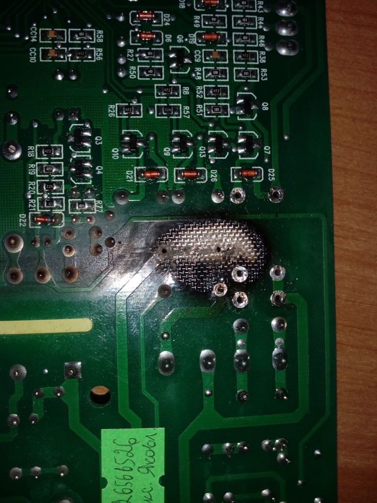

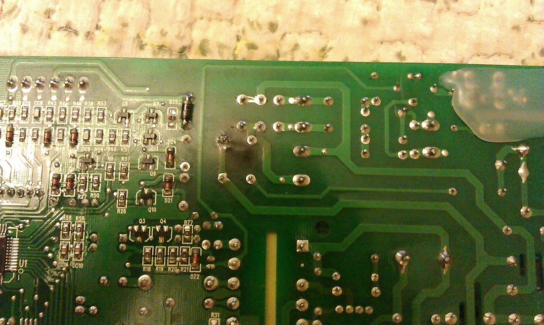

Доброго дня, всем.
Полудетективная история или "от теории к практике".
Два дня "бился над котлом". Перепроверил всё. Датчики ntc и дымовых газов в первую очередь. Всё в норме. Дошло дело до привода трёхходового. Снял. Течи не обнаружил. Всё как у нового. Три вывода и только между двумя сопротивление 9,6 кОм. Решил подать 220 на "эти" контакты. На один контакт напрямую, а на другой контакт через тонкую медную проволочку думаю что 0.12, не больше. После касания медной проволочкой пару раз что-то вздрогнуло. Не заметил, как случайно коснулся и вторым контактом напрямую. Пробки вылетели сразу. Включил автоматы. Перепроверил сопротивления, всё как было. Решил что "на сегодня" экспериментов хватит. Поставил всё на место и ... "о чудо", котёл "ожил". Но "ожил" так. Замигали средние лампочки, показывая что что-то не в порядке с датчиками. Замерил сопротивление на датчиках. На левом выходном датчике сопротивление как и было 11.5 кОм, а на правом входном с 11.2 кОм упало до 0.75 кОм. Подключил вместо датчиков ntc два двух ватных резисторов 9.75 и 9.82 кОм. Всё заработало. Перепроверил работу привода открыванием горячей воды. Всё как в аптеке.
Да, еще забыл сказать, что котел был подключен двумя проводами через стабилизирующий блок питания, насчёт "разделительности" ничего не знаю. Фаза с нулем были перепутаны. Устранил поворотом вилки. Напряжение корпуса относительно 0 - 1,75 вольта. Разделительной вставки на стальном газопроводе нет.
В итоге. Что это было, Господа профессионалы. Я имею в виду пробки.
И конечно же самый главный вопрос: " Нужно ли "лезть" в привод, если всё нормально работает?"
Ну и как всегда, прошу не засорять тему сообщениями типа "лишь бы написать что-то". Ну а всем, "кому не в моготу", добро пожаловать в личку тупого, техническое малограмотного дилетанта. Обещаю, что стерплю всё и без обид.
Особый низкий поклон модераторам и администраторам, "ежли опять че не так", прошу удалять всё без сожаления. Я всё понимаю и "не в претензии".
С уважением и благодарностью ко всем, кто хочет высказать дельные замечания ________________ Юрий.
