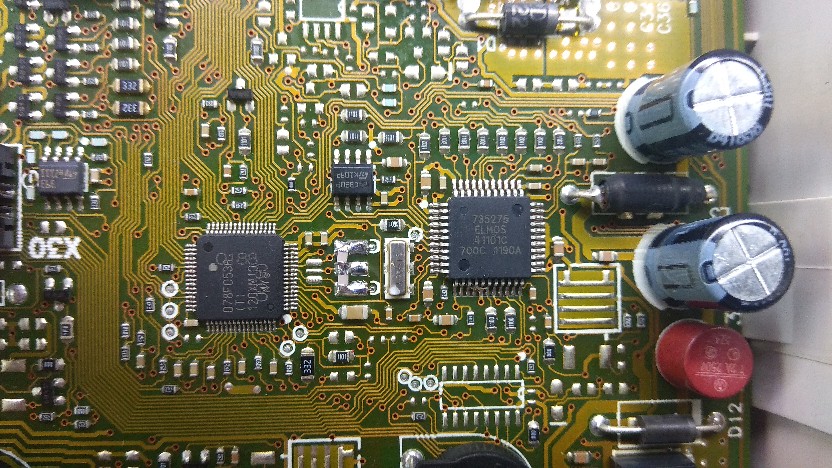

Здравствуйте форумчане.Газовый котел Ariston BS II24 CF мигает желтый светодиод (дымоход) и зеленый (80 С). По мануалу -сбой eprom. Плата 740190011303. Память 93с66. Питание на стабилизаторах :
IC 05-11.87 V, IC03- 4.93V ,IC04- 4.83V.Надпись на наклейке :GAL2-UNI ATM STD CF 000342019000. Котел ,со слов хозяина просто не включился на утро.Вечером все было нормально.Плата без следов воды...Просьба поделиться прошивкой...Спасибо.

Здравствуйте участники форума! Прошу помощи с прошивкой! Не бросайте одного с моим горем...Выкладываю снимок платы. Мож пригодится. М/с памяти "сдута".

Прошу сильно не пинать...Принесли только плату и шильдик с котла ...На нем надпись BS II 24 CF 3300438 23 140580000161.Внешний вид эгис-тоесть плата индикации без дисплея , только светодиоды....Может быть не прав- поправьте- готов учиться..Вот фото.

konakov, Еще раз причем тема EGIS 24CF ,к котлу BS11? EGIS PLUS=BS11,но тогда не светоиндикация ,а дисплей .Измени в названии темы BS11/ |

konakov, Правильно. IC04- 4.83V -по моему маловато.Обвязать ,описать ,как себя ведет по логике и когда уходит в ошибку.Если после розжига и определения пламени ,через сегунд 10 уходит в эту ошибку,то плохая циркуляция или не коректное изминение температуры.Если раньше то плата. |

calinvictor, Сразу после включения мигнут кратковременно все светодиоды-за ними сразу ошибка.Дымоход -желтый и 80 С зеленый. Резетом не сбросить.Попыток запуска нет. Можно ли проверить ,прошивку,что я выложил с рабочей для данного котла? |

calinvictor, спасибо!Прошил м/с собрал,обвязал- на столе запустилась.Обрадовался ,приехал на котел,Установил- ошибка нет поджига. При включении питания мигнут все светодиоды и сразу красный-нет пожига. Жму ресет- ошибка сбрасывается. Котел пытается запуститься- срабатывает насос, идет подача газа, нет искры на электродах поджига- котел уходит в ошибку. Если ресетнуть и в момент подачи газа поджечь ,симитировав искру , то котел работает,модуляция пламени присуствует .на регулировку температуры отзывается адекватно - при уменьшении в ноль регулировки отпления котел отключается. Но ошибка пламени (светодиод) не гаснет даже при его наличии (пламени).Снял плату -запустил опять на столе. При включении проходит весь алгоритм запуска.Сигнал на поджиг с 4 ноги IC20 4.7вольта появляется ,приходит на 1 ногу IC11 , оптосимистор тоже рабочий- появляется 220 вольт на CN22 . Вывод из всего написанного -трансформатор поджига. Но в котле используется трансформатор как на рисунке- вродибы можно и купить ,заменить. Смущает то что при присуствии пламени светодиод , сигнализирующий ошибку, пламени не гаснет.С другой стороны ,если бы котел не видел пламя, то он соответственно прекратил бы подачу газа , а этого не происходит, значит контоль ионизации рабочий- упираемся в трансформатор поджига.
Смущает то, что через него идет питание на газовый клапан, но я думаю,что только проходное..Поправьте,если ошибаюсь.Завтра сниму трансформатор- попробую разобрать- там должно быть что-то вроди генератора импульсов - по аналогии с трансформаторами распаянными на плате в других котлах. Отсюда вопрос :если ститистика по отказам трансформаторов или в морг значит в морг? Заказать новый и не засорять форум? Спасибо.

Отчитываюсь о проделанном.Снял трансформатор,разобрал...Я то думал там минимум половина синхрофазотрона, а на деле горстка деталей. Шас при подключении на столе все стартует, алгоритм работы соблюдается, единственный минус при включении мигнут все светодиоды- включаем котел - зажегся зеленый лед.Включаем отопление- кручу регулятор температуры- светодиоды индицируют -котел думает пару сек. Запуск помпы-высвечивается ошибка: красный лед(отсуствие пламени) и зеленый лед.(80 С).Выходит ошибка материнки. Но самое смешное что в следующий момент это все сбрасывается, идет подача газа и поджиг. Так как на столе не смоделировал контроль пламени то плата уходит в ошибку по отсуствии пламени. В воскресенье поеду к заказчику- поставлю плату на котел...О результатах отпишусь.Спасибо всем, кто помог,особенно calinvictor, Без Вас ничего не вышло бы.Пока тему не закрываю- заработает котел-потом. |

Здравствуйте все участники форума! Сегодня был у хозяина котла.Поставил плату.Все работает, но осталась ошибка, как и описывал в предыдущем сообщении отсутствие пламени(красный лед) и 80 С (зеленый лед).Но котел корректно работает как в режиме ГВС так и отопления.Выглядит как отсуствие индикации температуры при работе. (по светодиодам).Модуляция пламени присутствует, при закрытии крана с горячей водой тушит горелку, секунд 30 сдает тепло в контур отопления ,затем отключает помпу- все по алгоритму..Смущает только эта ошибка.Нашел тему на форуме с похожей ошибкой- рекомендуют в настройках пони прога поменять байты-попробую.Но так как плата уже установлена , а ехать к заказчику 35 км. то хотелось приехать с парой прошивок и на месте "поиграться".Или дело не прошивке? Хотя если бы были проблемы с железом плата не запустилась бы...Фото ошибки.
