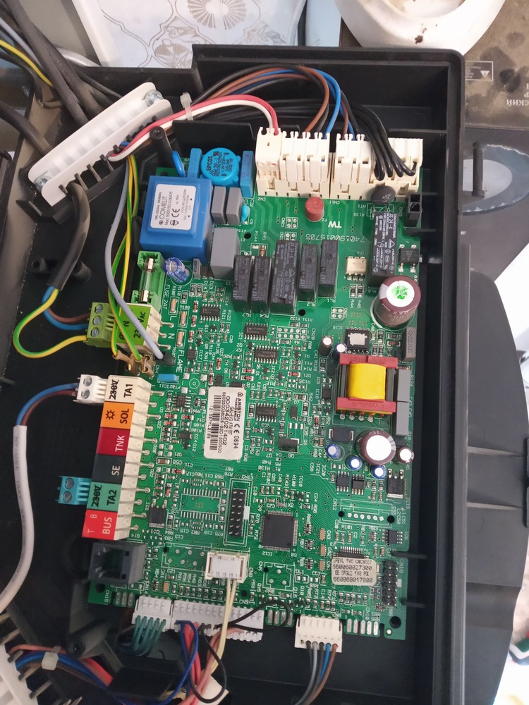

Газовый котел Ariston CLAS EVO 24FF. Не включается
bIgImotik
Сообщение #1 от 22/06/2020 14:52 цитата
Добрый день. Не включается газовый котел. Не реагирует ни на что. При подаче напряжения сильно греется чип R5F3562EDFE. Предохранители все целые. На стабилизаторе напряжения 78m05 падение напряжения с 7 до 3.5. R5F3562EDFE думаю не исправен, если менять, может кто подскажет где взять прошивку, или подсказать контакты кто сможет отремонтировать. Плата номер 740190015705.

bIgImotik, Постучитесь http://monitor.espec.ws/users/123542.html может решится не новой платой
