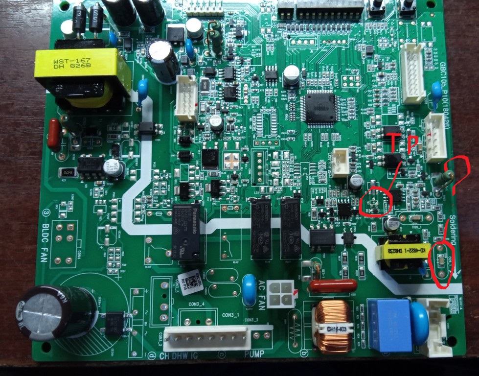

Привет всем . Принесли две платы с навьена . Котлу 2 года каждый год по плате с ошибкой 03.сейчас стоит третья плата. по мне через какой то время и ей покажется ошибка 03. С такими котлами редко сталкивался .в чем может быть причина?
По плате думаю выходить что то по цепи пламени определения. . |

Fil721, модель платы укажи . Цепь контроля пламени надо смотреть .Да , там есть смд ключи по управлению оптрона .. Транзисторы будут звонится как исправные но работать не будут , их только заменой . Да и сам оптрон заменить бы . Так же есть на плате двух ваттные мегаомники , Один из них идет в утечку. Нужна модель платы а лучше фото выложи . А не исправные модули искру "бьют" нет ?
ps А фазировка , заземление учтено ? |

Привет .фото прилагаю. Фазировка и земля учтена. Платы зажигают и тухнут уходя в ошибку . горить транзистор по переходу колектор -эмитер.

Fil721 писал: | Привет .фото прилагаю. Фазировка и земля учтена. Платы зажигают и тухнут уходя в ошибку . горить транзистор по переходу колектор -эмитер. |
При первом осмотре платы , этот транзистор был пробит или ты просто его заменил и твой замененный стал гореть ? В этой цепочке есть твердотельники , они бывает уходят в утечку . Варистор тоже бывает шалит .. |

Транзистор 17.на плате сейчас его нет. Да пробиваются одинаково. |

Fil721, А как насчет твердотельников и сего остального |
Fil721
явного не увидел. транзистор стоить на поджиг получается . там на плате есть место для более мощного транзистора. нагрузка его трансформатор . |

Плата 18 года с недочётами производителя получается. |

В принципе тема решена. делаем доработку как на последних платах навьена . прогон две недели платы. сгорания транзистора не выявил... а так до этого сгорал сразу. |

Транзистор 2N2222A .убрать по цепи трансформатора конденсатор 100 пф и поставить варистор на 560 вольт... |

Поменял - все работает. Fil721 респект и уважуха.
